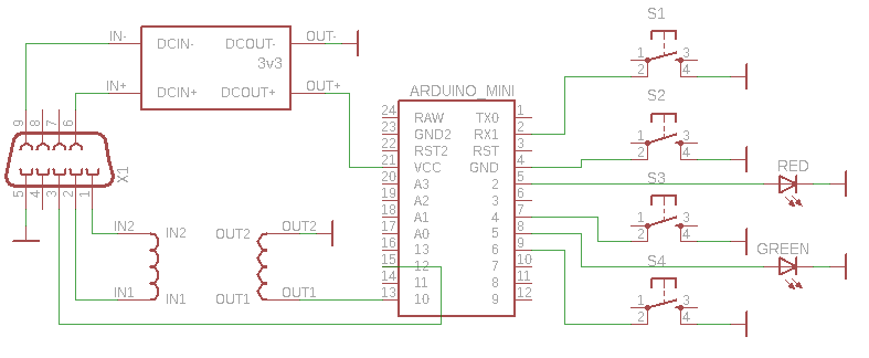

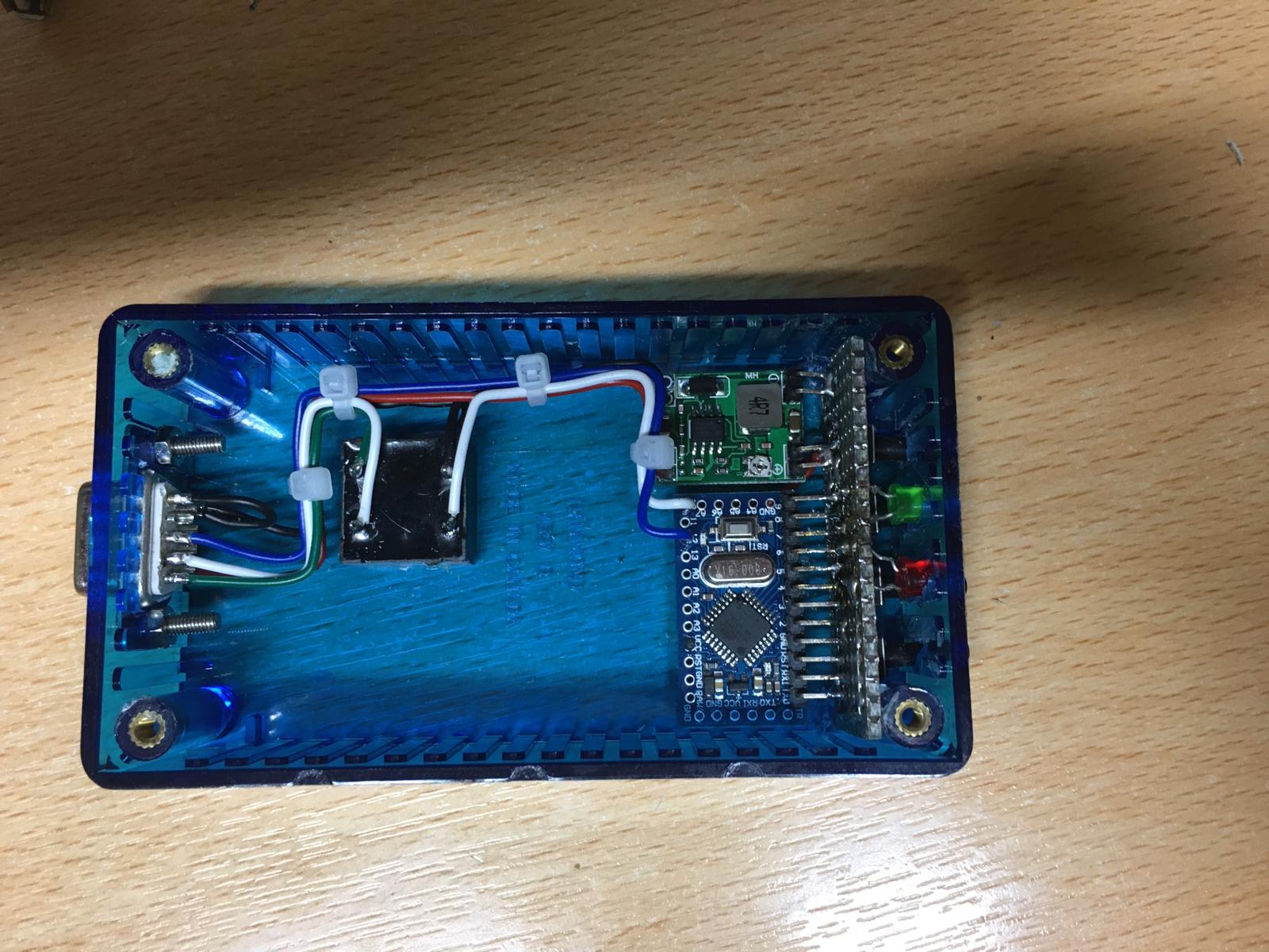

Vossenjacht pieper V1.1
Post by pe1br »
DB9 pin 1 microphone gnd
DB9 pin 2 Microphone
DB9 pin 3 PTT
DB9 pin 5 en 9 GND
DB9 pin 6 + 8 volt
door button S4 lang ingedrukt te houden kom je in een 2de menu, de rode led blijft nu branden.
Hier kun je de cal instellen voor de CW callgever:
  • button S1 spatie
    button S2 dot
    Button S3 dash
    Button S4 (lang vasthouden) terug naar normaal bedrijf
Eenmaal geprogrammeerd wordt de call in de EEprom van de Arduino opgeslagen en blijft er in staan.

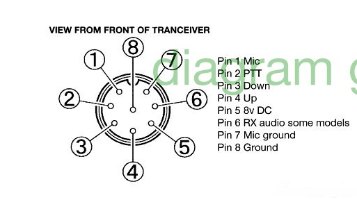

Kenwood rond:
pin 1 >> DB9 pin 2
pin 2 >> DB9 pin 3
pin 5 >> DB9 pin 6
pin 7 >> DB9 pin 1
pin 8 >> DB9 pin 9

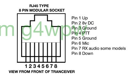

Kenwood RJ45:
pin 2 >> DB9 pin 6
pin 3 >> DB9 pin 9
pin 4 >> DB9 pin 3
pin 5 >> DB9 pin 5
pin 6 >> DB9 pin 2

Icom RJ45:
PIN1 >> DB9 pin 6
PIN4 >> DB9 pin 3
PIN5 >> DB9 pin 1
PIN6 >> DB9 2
PIN7 >> DB9 9
