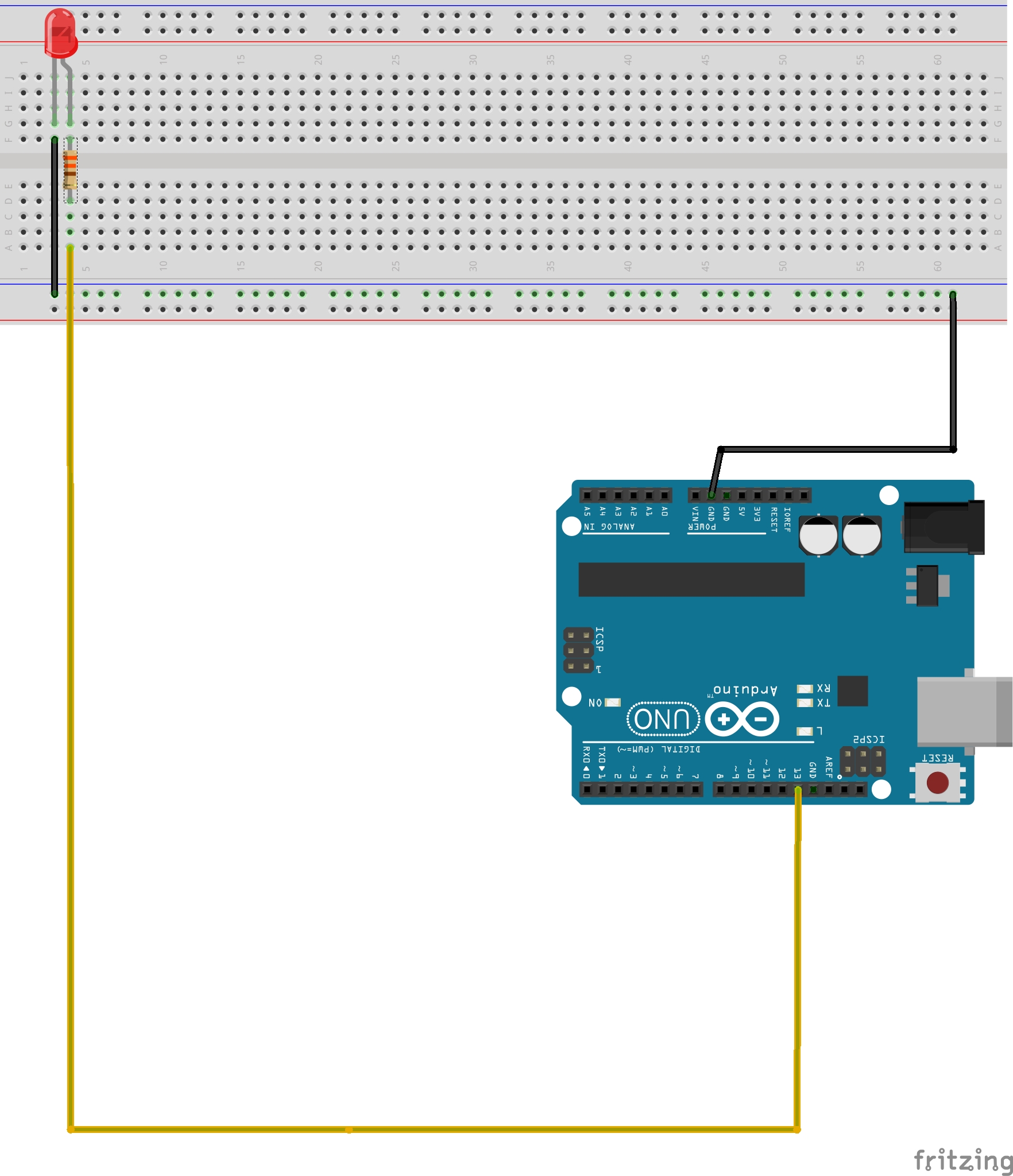

We gaan beginnen met het aansluiten van een led op ons Arduino bord.
Les2-1:
De weerstand is 330 ohm en de rechter pin van de led is de + (lange pin).

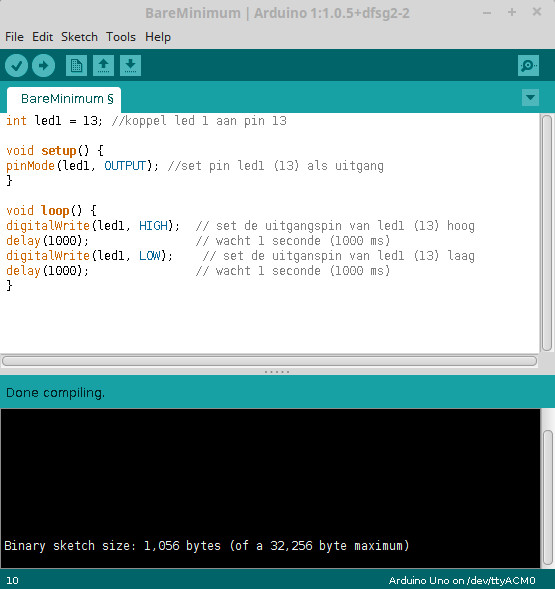

Om de led te laten knipperen moet er software geladen worden naar de Arduino.
Typ de volgende code over:
Als je deze opdracht goed uitgevoerd hebt gaat de led knipperen met een tussenpauze van 1 seconde.

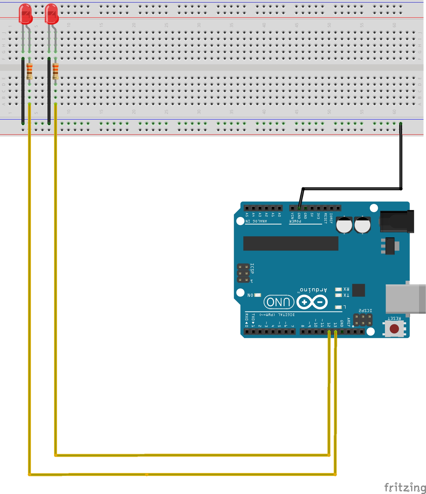

We gaan nu de schakeling uitbreiden met een 2de led:

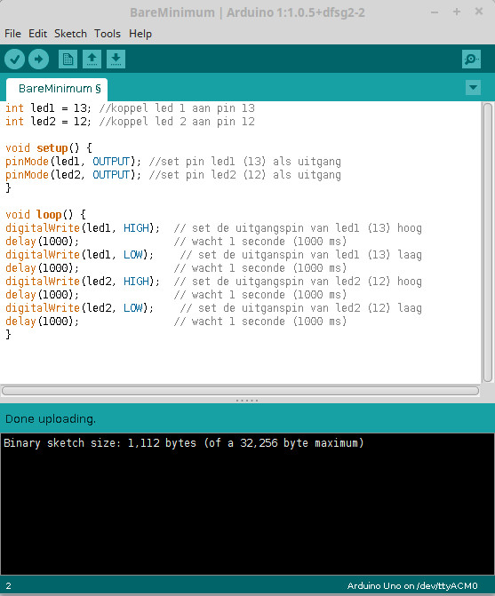

Sluit de arduino weer aan en klik op de upload button.
Als je deze opdracht goed uitgevoerd hebt Gaan de leds om en om knipperen met een tussenpauze van 1 sec.

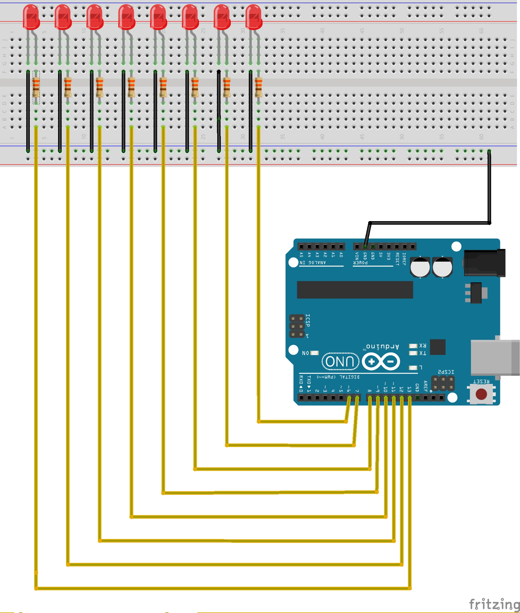

Probeer zelf het schema en het programma uit te breiden tot 8 leds.
De leds moeten 1 voor 1 aan gaan met een tussenpauze van 1 seconde.
