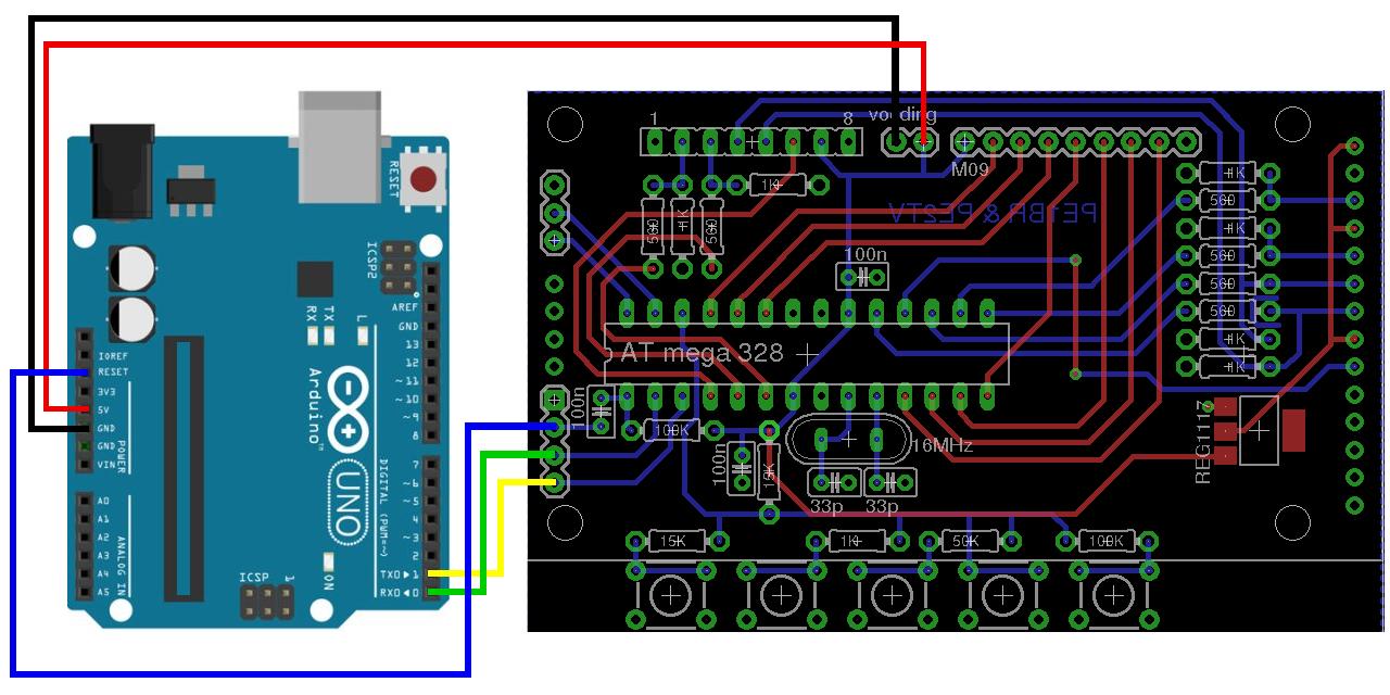

Het grafisch display dat we gaan gebruiken is gemonteerd op een custom printje.
Dit printje sluiten we aan op de Arduino zodat we deze via USB kunnen programmeren.
Haal de processor uit je arduino bordje en stop deze in het custom printje.
De gebruikte schermen zijn van het type ILI9341 2.4 inch, alle aansluitingen op dit display zijn 3.3 volt.
