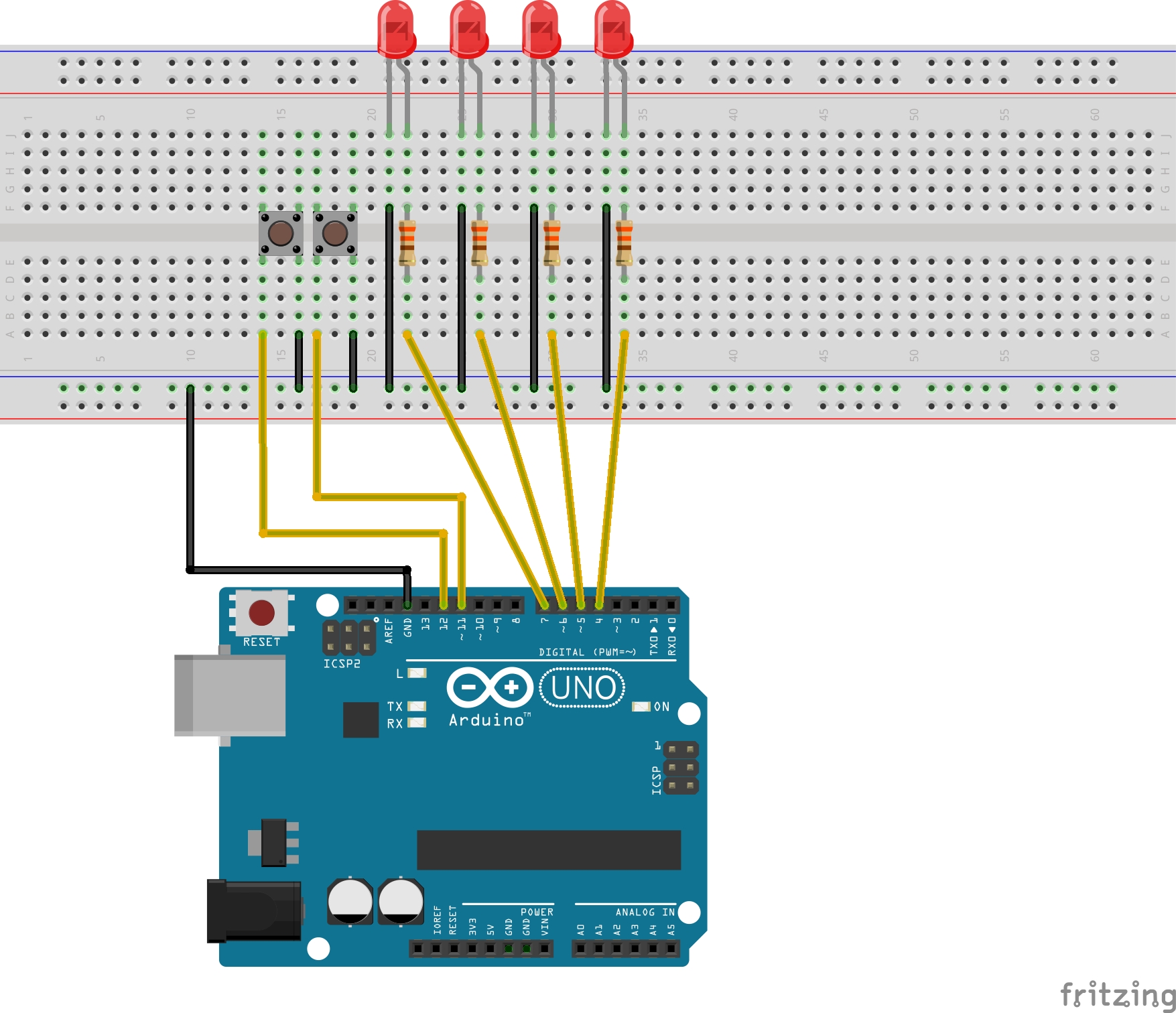

Hierbij moet natuurlijk voorkomen worden dat de zender en de eindtrap ingeschakeld is voor dat het coax relais omgeschakeld is en de voorversterker is afgeschakeld.
De volgorde die we hier aanhouden is:
Naar TX:
* Voorversterker uit.
* Coax relais naar TX.
* Eindtrap aan.
* Zender aan.
Naar RX:
Zender uit.
Eindtrap uit.
coax relay naar RX.
Voorversterker aan.
De leds in deze schakeling kun je eenvoudig vervangen voor relais zodat je alles kunt schakelen.
LED 1 = voorversterker.
LED 2 = coax relais. (uit bij RX).
LED 3 = Eindtrap.
LED 4 = zender.
Les14-1:
int led1 = 4; //pin voor led1
int led2 = 5; //pin voor led2
int led3 = 6; //pin voor led3
int led4 = 7; //pin voor led4
int switch1 = 11; //pin voor switch1
int switch2 = 12; //pin voor switch2
int sequencertime = 1000; //De tijd tussen het schakelen van de uitgangen
int sequencerstate = 0; //de status van de sequencer
long previousMillis = 0; //container om de waarde van de timer op te slaan
void readswitches() { //functie om de schakelaars te lezen
if (digitalRead(switch1) == LOW) { //als schakelaar 1 ingedrukt wordt voer onderstaande uit
sequencerstate = 1; //set de status van de sequencer op 1
previousMillis = millis(); //vul de container met de huidige tijd zodat we hier later mee kunnen vergelijken
if (digitalRead(switch2) == LOW) { //als schakelaar 2 ingedrukt wordt voer onderstaande uit
sequencerstate = 0; //set de status van de sequencer op 0
void sequencer() { //functie voor de sequencer
if (sequencerstate == 0){ //als de status van de sequencer 0 is voer onderstaande uit
digitalWrite(led4, LOW); //zet led 4 uit
if (previousMillis + (sequencertime *1) < millis()) digitalWrite(led3, LOW); //als de tijd in de eerder opgeslagen container + de sequencertijd x1 kleiner is dan de huidige tijd zet led 3 uit
if (previousMillis + (sequencertime *2) < millis()) digitalWrite(led2, LOW); //als de tijd in de eerder opgeslagen container + de sequencertijd x2 kleiner is dan de huidige tijd zet led 2 uit
if (previousMillis + (sequencertime *3) < millis()) digitalWrite(led1, HIGH); //als de tijd in de eerder opgeslagen container + de sequencertijd x3 kleiner is dan de huidige tijd zet led 1 uit
if (sequencerstate == 1){ //als de status van de sequencer 1 is voer onderstaande uit
digitalWrite(led1, LOW); //zet led 1 uit
if (previousMillis + (sequencertime *1) < millis()) digitalWrite(led2, HIGH); //als de tijd in de eerder opgeslagen container + de sequencertijd x1 kleiner is dan de huidige tijd zet led 2 aan
if (previousMillis + (sequencertime *2) < millis()) digitalWrite(led3, HIGH); //als de tijd in de eerder opgeslagen container + de sequencertijd x2 kleiner is dan de huidige tijd zet led 3 aan
if (previousMillis + (sequencertime *3) < millis()) digitalWrite(led4, HIGH); //als de tijd in de eerder opgeslagen container + de sequencertijd x3 kleiner is dan de huidige tijd zet led 4 aan
pinMode (led1, OUTPUT); //set led1 (pin 4) als uitgang
pinMode (led2, OUTPUT); //set led2 (pin 5) als uitgang
pinMode (led3, OUTPUT); //set led3 (pin 6) als uitgang
pinMode (led4, OUTPUT); //set led4 (pin 7) als uitgang
pinMode (switch1, INPUT_PULLUP); //set switch1 (pin 11) als ingang
pinMode (switch2, INPUT_PULLUP); //set switch1 (pin 11) als ingang
readswitches(); //voer de functie readswitches uit
sequencer(); //voer de functie sequencer uit
