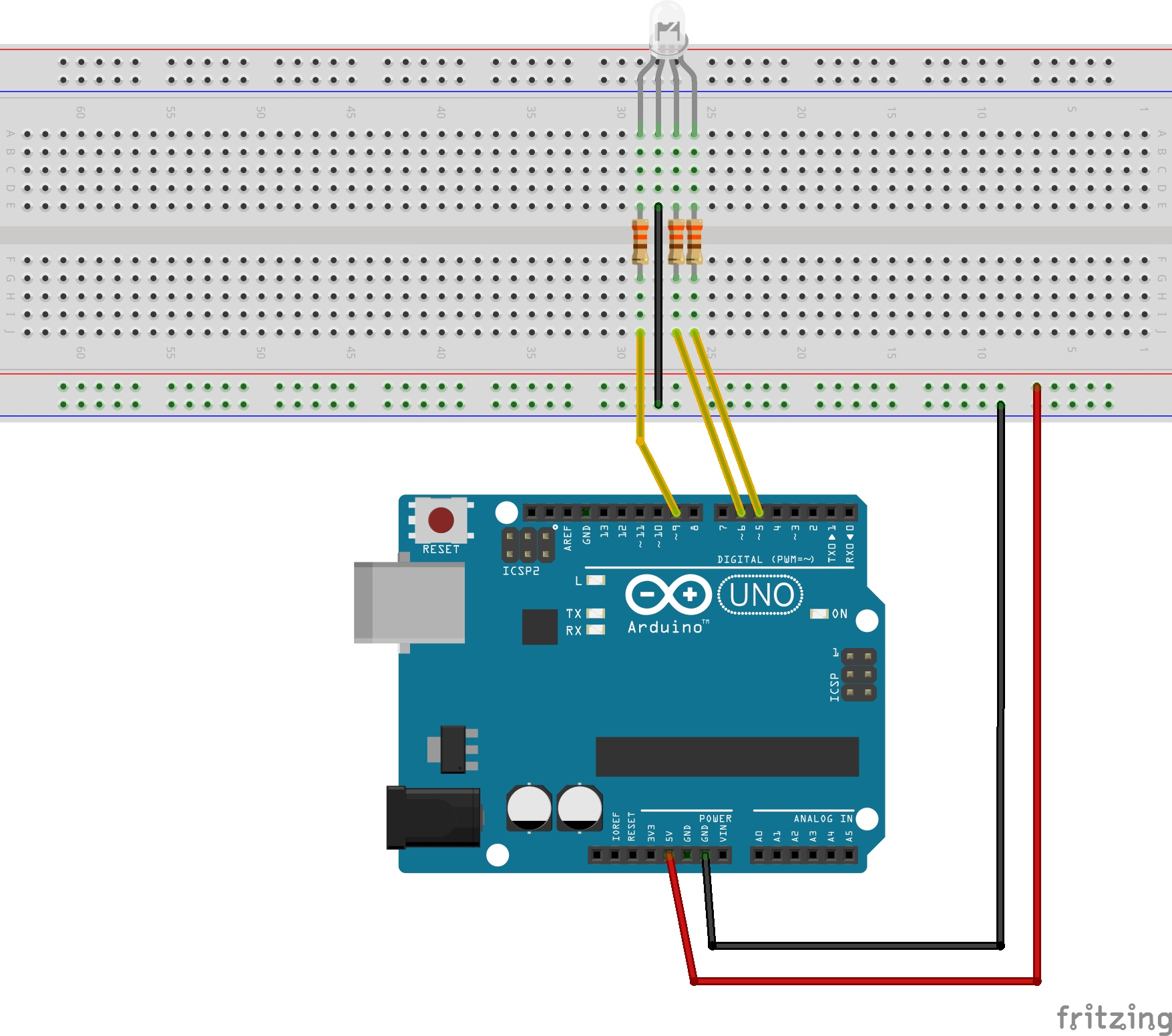

Les6-1:
Eerst gaan we testen of alle kleuren van de led werken.
De led moet om en om knipperen in de volgorde rood, groen en blauw.
Les6-2:
We kunnen de led ook vloeiend laten overlopen van kleur.
We gaan nu gebruik maken van analogWrite (PWM), in plaats van een HIGH of LOW schrijven we nu een waarde tussen 0 en 255 naar de Arduino poort.
Dit is alleen mogelijk op de poorten aangeduid met een ~ op het Arduino bord.
De led moet nu keurig overlopen tussen de verschillende kleuren.
Dit gaat wat onregelmatig omdat wij overal dezelfde voorschakel weerstanden gebruiken.
Normaal gesproken moet je de weerstand berekenen voor de spanning die bij de kleur hoort:
Een rode led heeft een doorlaatspanning van 1,5 volt.
Een groene led heeft een doorlaatspanning van 2,4 volt.
Een blauwe led heeft een doorlaatspanning van 3,6 volt.
