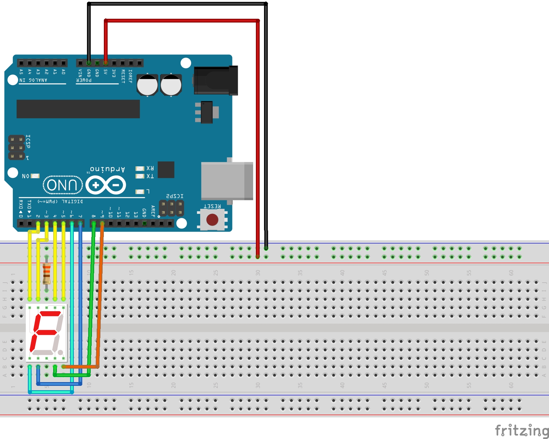

Het 7 segment display zal uitgedeeld worden aan het begin van de les.
Het display bestaat uit 7 leds die in de form zijn gezet zodat ze elk cijfer kunnen maken.
Les15-1:
Hieronder een tekening van het display en de bijbehorende Arduino pennen die we gebruikt hebben:
Les15-2:
We gebruiken hetzelfde schema als in les 15-1
Dit programma doet hetzelfde als het programma in les 15-1.
In deze versie zijn we over gegaan naar het gebruik van functies om de cijfers aan te roepen.
Deze functies kun je heel eenvoudig in je eigen programma kopiƫren en zo de cijfers aanroepen die je hebben wilt.
Je ziet dat het in veel gevallen handiger is om functies te gebruiken die je later vanuit 1 regel aan kunt roepen.
Les15-1:
