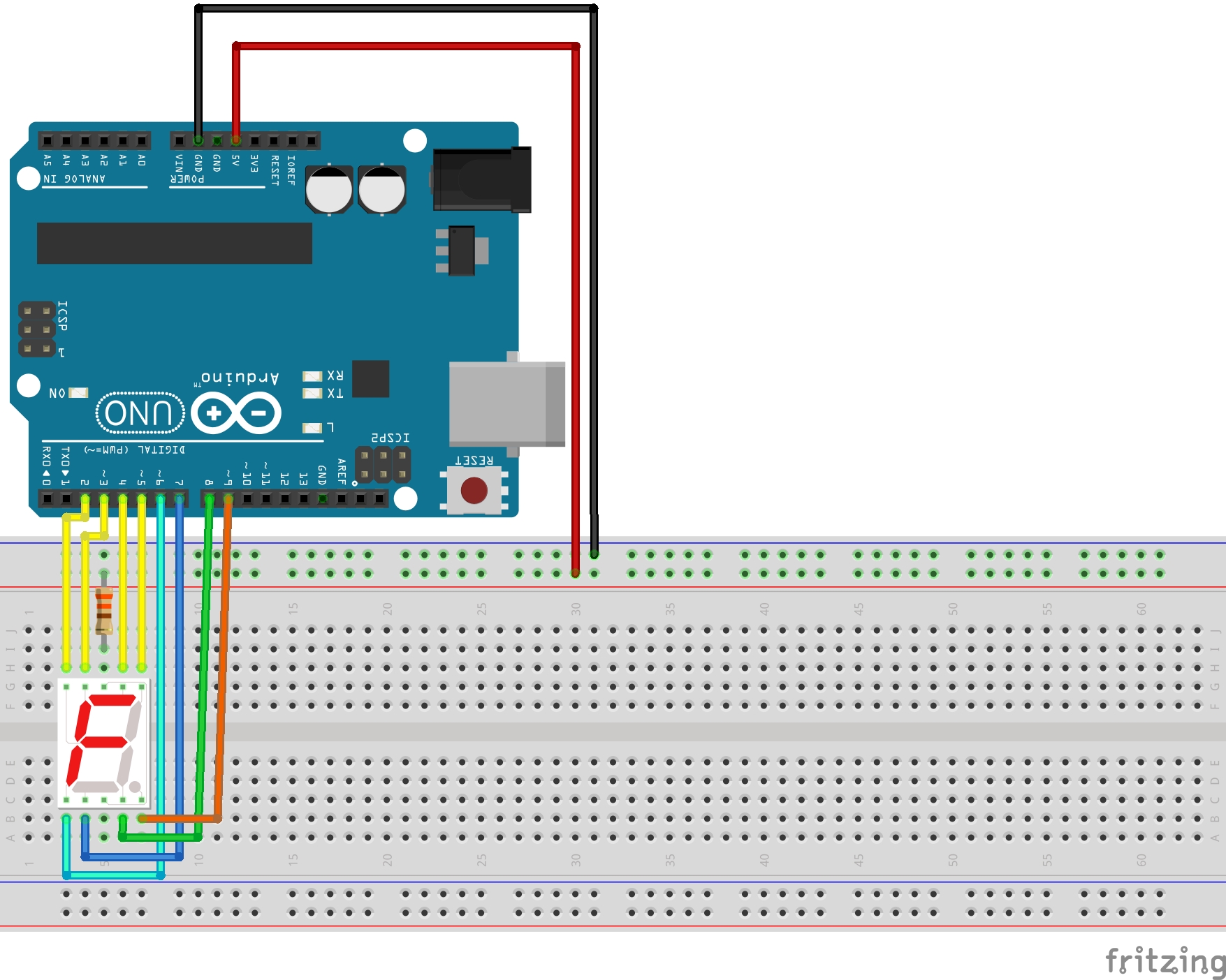

Het display bestaat uit 7 leds die in de form zijn gezet zodat ze elk cijfer kunnen maken.
Les15-1:
Hieronder een tekening van het display en de bijbehorende Arduino pennen die we gebruikt hebben:

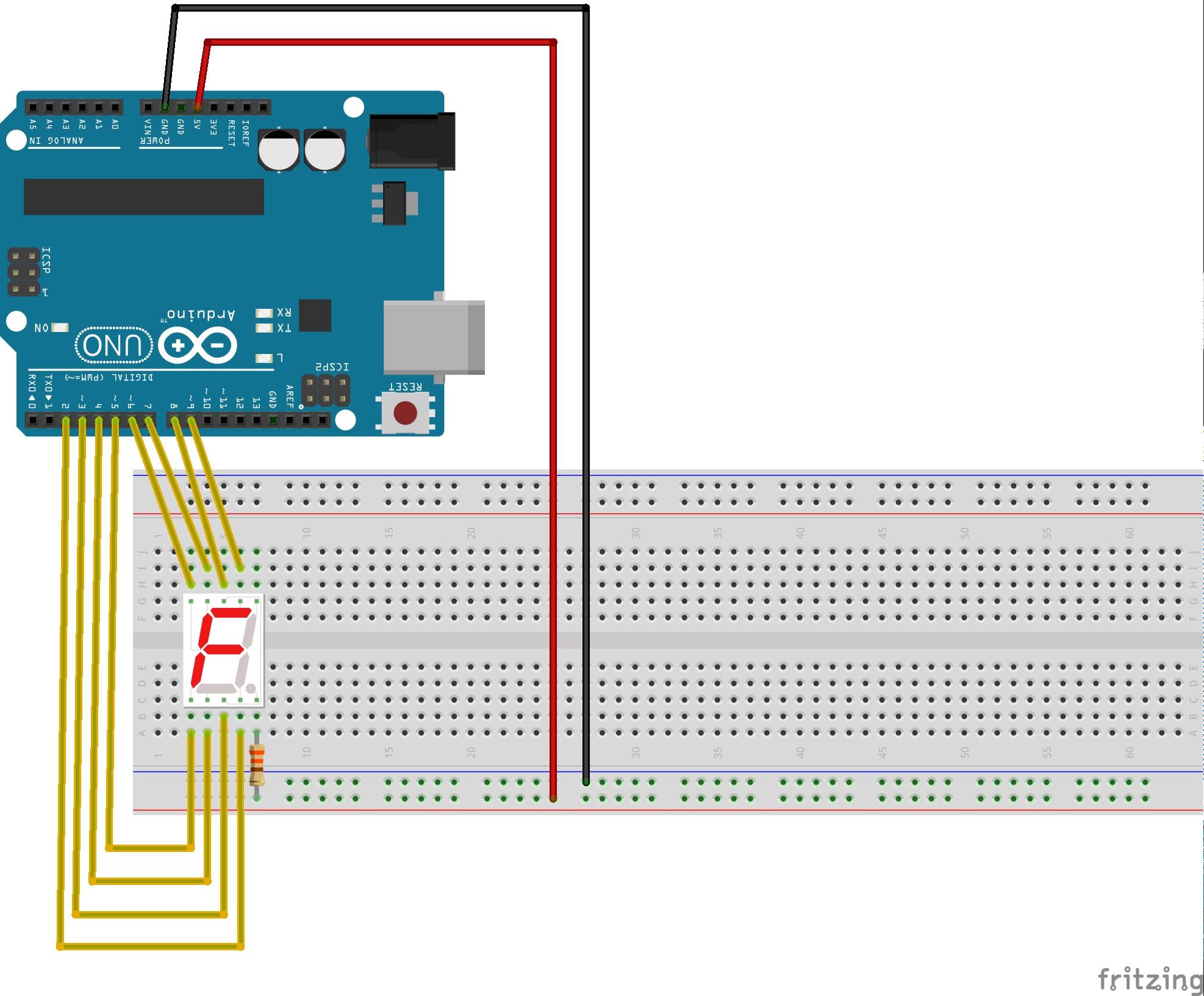

We gebruiken hetzelfde schema als in les 15-1
