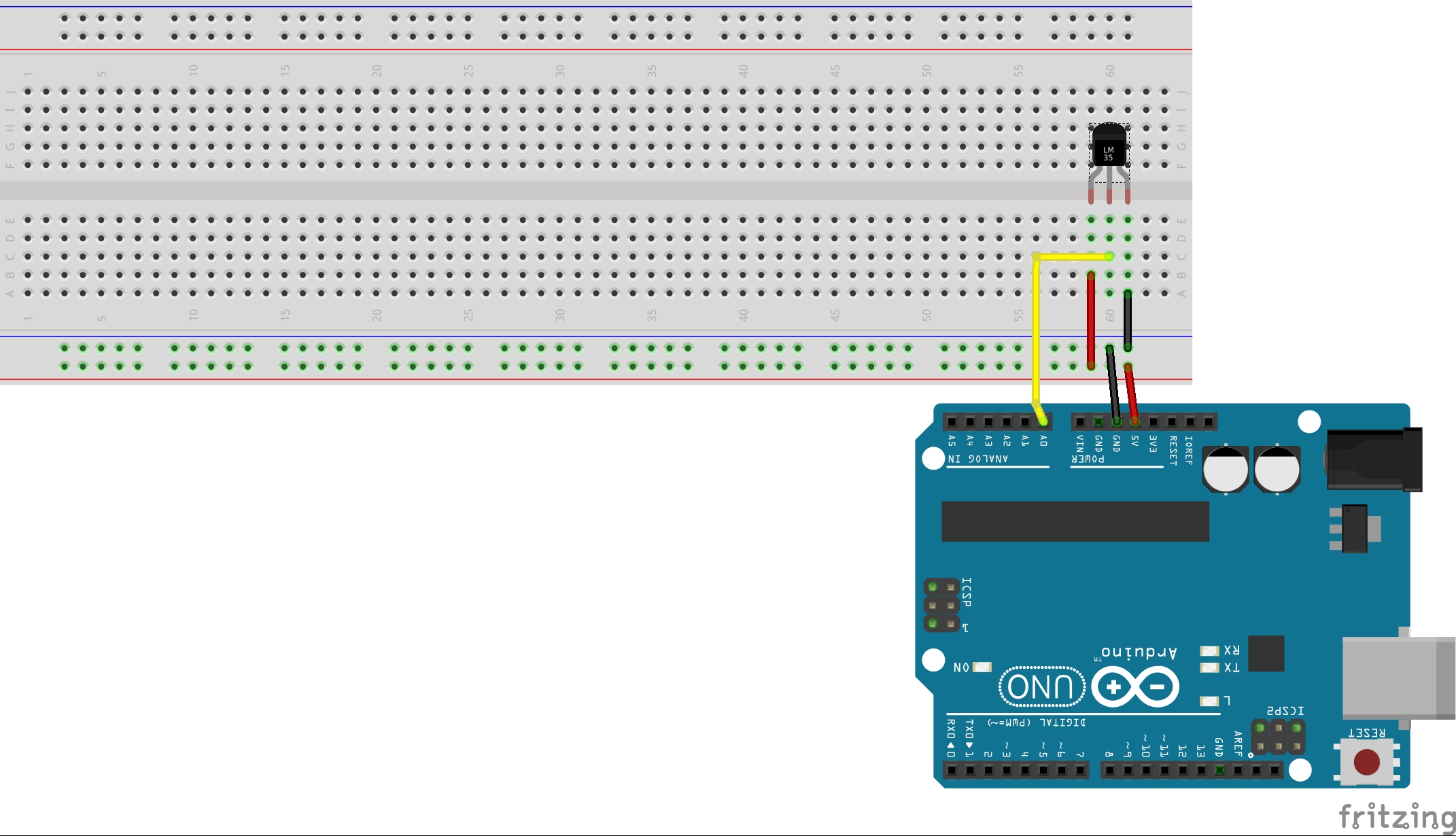

Les13-1:
Klik op de upload button en start de serial monitor, maak de sensor warmer met je vingers om verandering te kunnen zien.

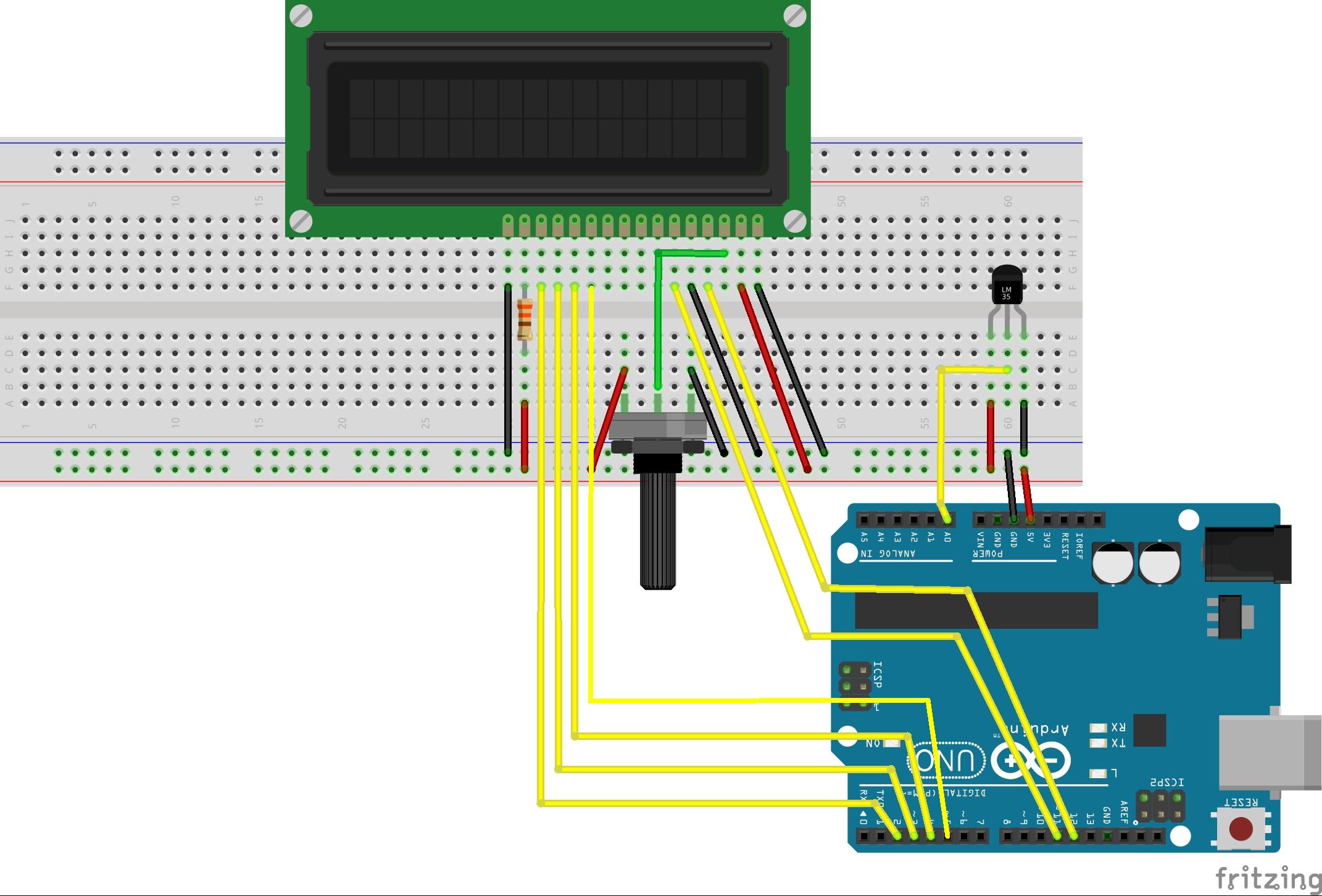

Les13-2:
Klik op de upload button, maak de sensor warmer met je vingers om verandering te kunnen zien.

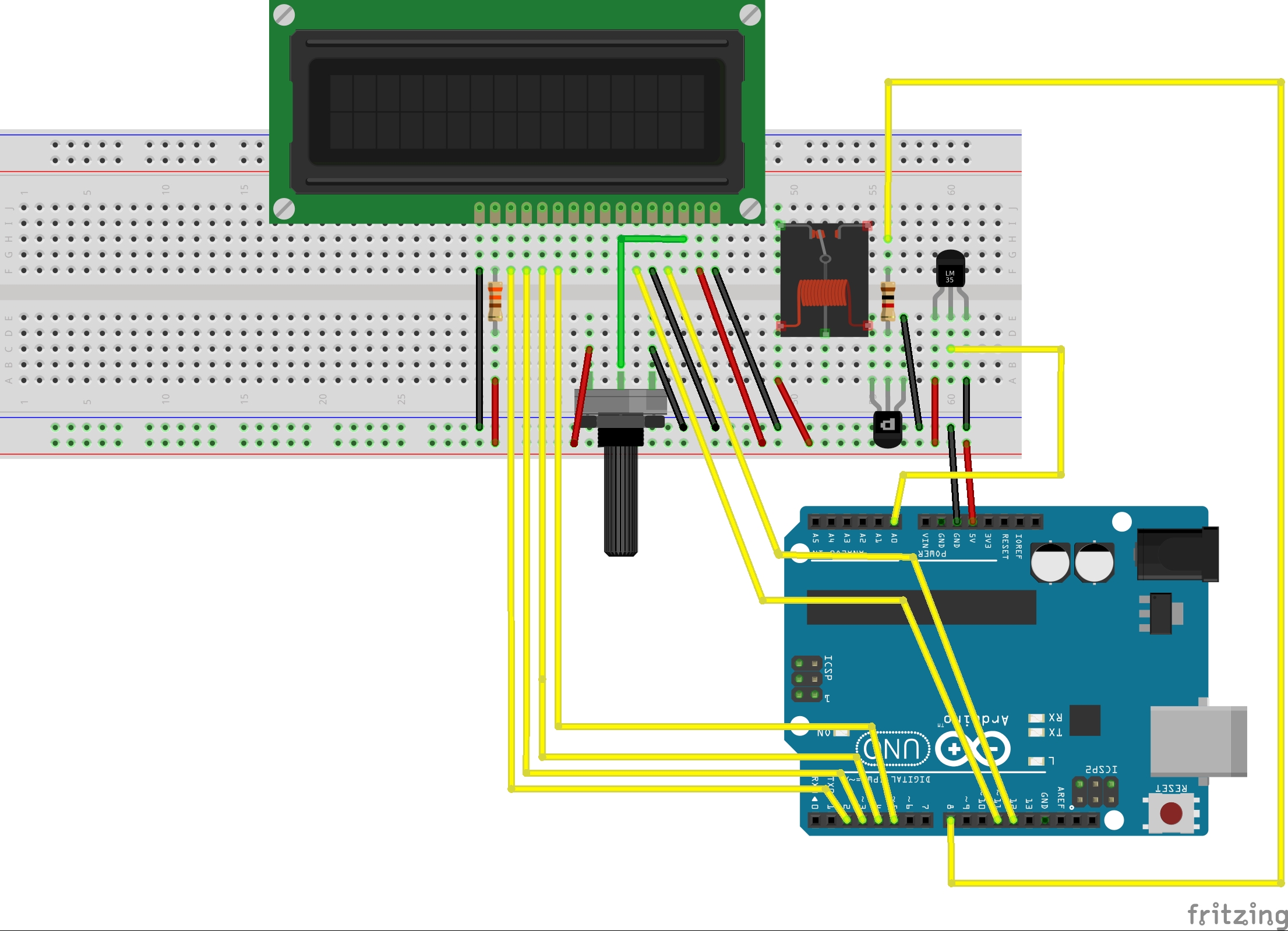

Les13-3:
Met deze gegevens kunnen we een relay schakelen voor regeling van ventilator, verwarming, koeling etc.
Les13-1:
float temp; //container voor de temperatuur
int tempPin = A0; //pin waarop de temperatuur sensor aangesloten is
Serial.begin(9600); //baudrate serial
temp = (( analogRead(tempPin) / 1024.0) * 5000) / 10; //formule voor het bepalen van de temperatuur
Serial.print("TEMPRATURE = "); //print text naar de serial monitor
Serial.print(temp); //Print de gemeten temperatuur
Serial.println(" C"); //print text naar de serial monitor
delay(1000);
Les13-2:
#include <LiquidCrystal.h> //start de bibliotheek voor het lcd scherm
LiquidCrystal lcd(12, 11, 5, 4, 3, 2); //definieer de pinnen voor het lcd scherm
lcd.begin(16, 2); //Start de LCD routine en definieer het type scherm
lcd.print("Temp = "); //print de text Temp =
lcd.print(temp); //Print de gemeten temperatuur
lcd.print(" C"); //print een C voor celcius
delay(500); //wacht voor 500 ms
lcd.clear(); //wis alle text op het lcd scherm
Les13-3:
int mintemp = 29; //definieer minimale temperatuur
int maxtemp = 32; //definieer maximale temperatuur
int relaypin= 8; //definieer de pin voor het relais
pinMode(relaypin, OUTPUT); //set de relay pin als output pin
if (temp < mintemp) digitalWrite(relaypin, LOW); //als de temperatuur lager is dan de mintemp schakel het relais uit
if (temp > maxtemp) digitalWrite(relaypin, HIGH); //als de temperatuur hoger is dan de maxtemp schakel het relais aan
