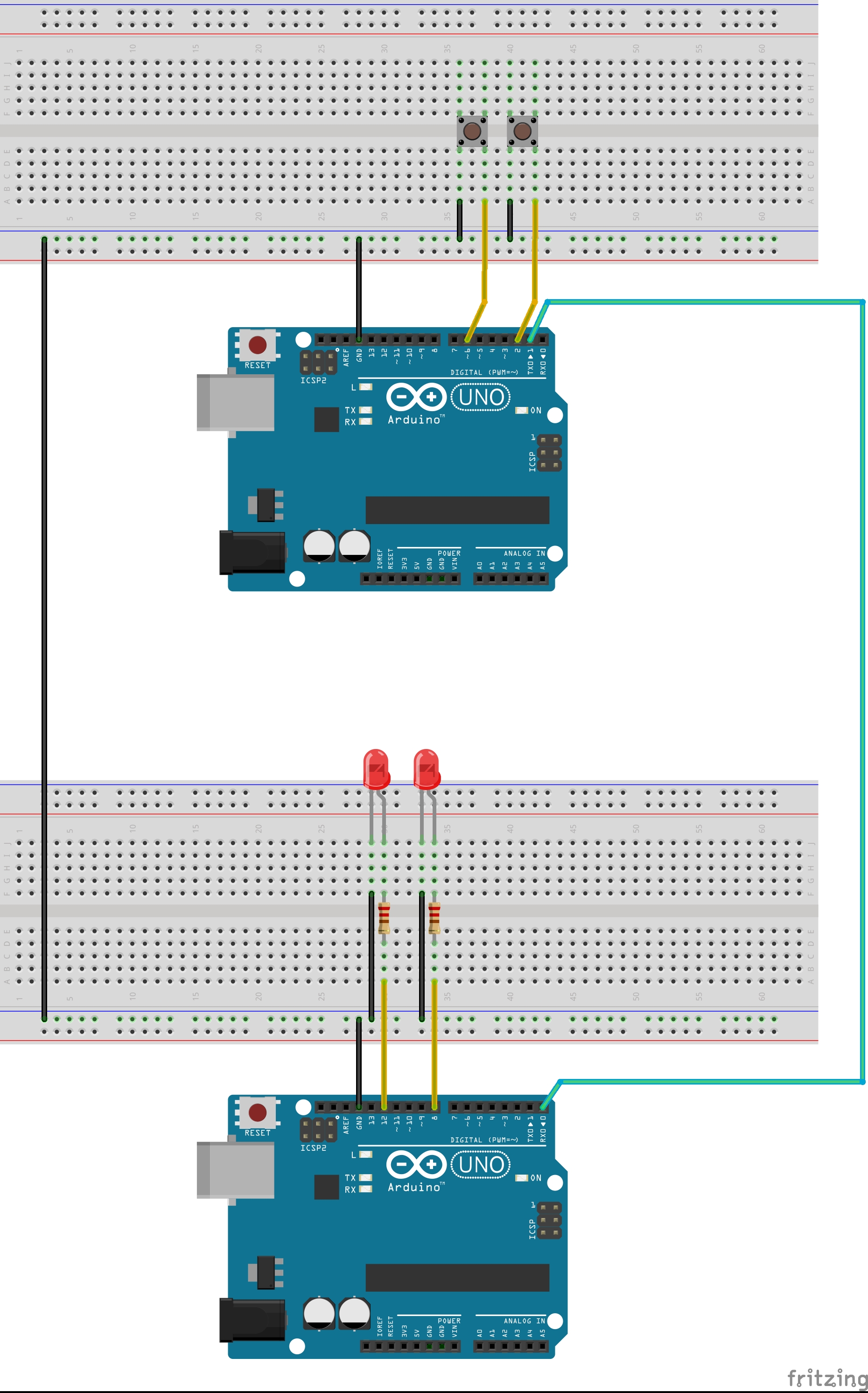

Deze les ga je samen doen met je buurman.
sluit samen beide Arduino's aan volgens onderstaand schema:
Op de arduino met de buttons (bovenste) typ de volgende code over of kopieer deze naar de arduino ide:
Op de arduino met de leds (onderste) typ de volgende code over of kopieer deze naar de arduino ide:
Als je nu op de knopjes drukt van de eerste Arduino zullen de leds op de 2de Arduino hierop reageren.
