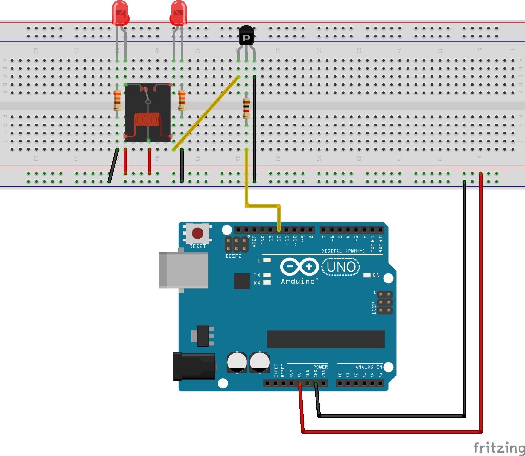

Les5-1:
De gebruikte transistor is de NPN uitvoering (in ons setje een S8050).
Als je deze opdracht goed uitgevoerd hebt gaan de leds om en om knipperen en hoor je het relais klikken.

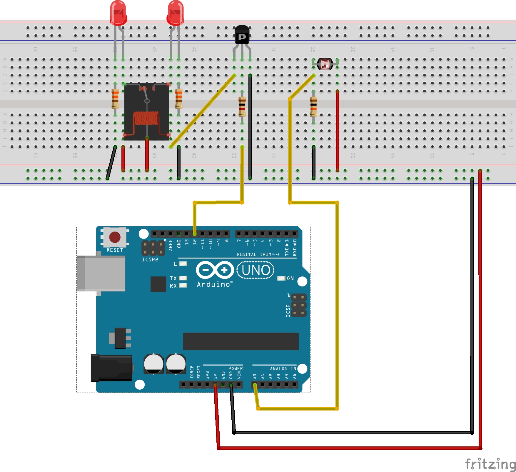

Les5-2:
Als je deze opdracht goed uitgevoerd hebt gaat het relais schakelen als je je hand over de LDR beweegt.
We hebben hiermee een schemer-schakeling gebouw om bijvoorbeeld je tuinverlichting te schakelen.
int relais1 = 12; // koppel relais 1 aan pin 12
pinMode(relais1, OUTPUT); //set pin1 (12) als uitgang
digitalWrite(relais1, HIGH); //set de uitganspin van relais1 (12) hoog
delay(1000); //wacht 1 seconde (1000 ms)
digitalWrite(relais1, LOW); //set de uitganspin van relais1 (12) laag
Les5-2:
int ldr1 = A0; // koppel ldr 1 aan pin A0
pinMode(relais1, OUTPUT); //set relais1 (pin 12) als uitgang
int value = analogRead(ldr1); //lees de waarde van LDR1
if (value < 300) digitalWrite(relais1, HIGH); //Als de waarde van LDR1 lager is dan 300 set de uitganspin van relais1 (12) hoog
if (value > 400) digitalWrite(relais1, LOW); //Als de waarde van LDR1 hoger is dan 400 set de uitganspin van relais1 (12) laag
