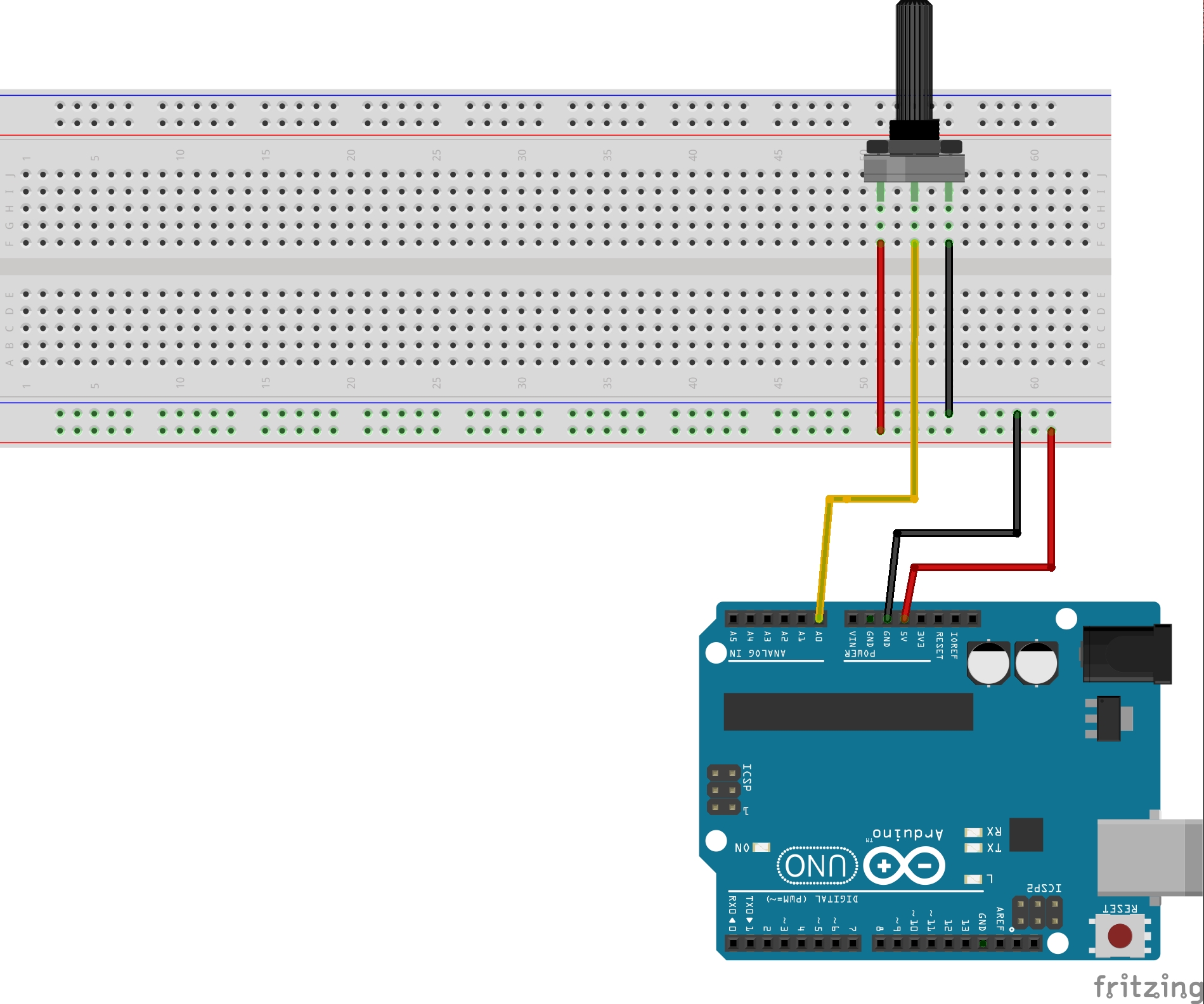

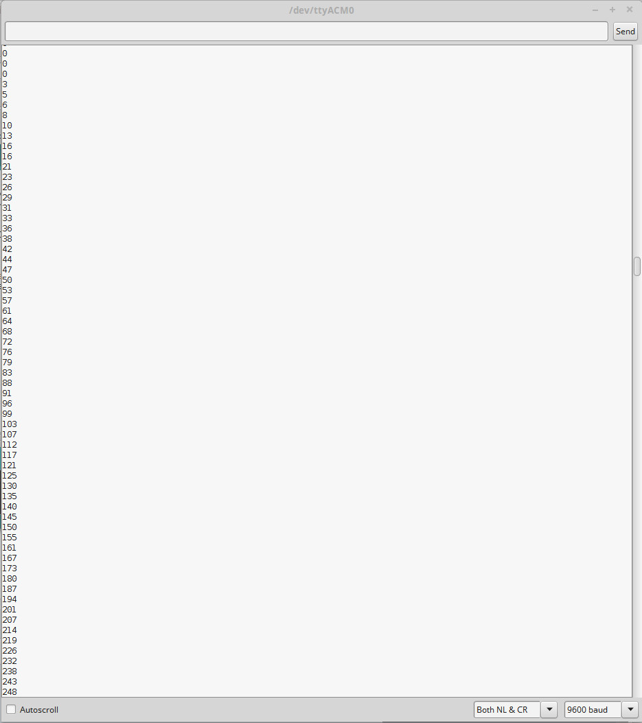

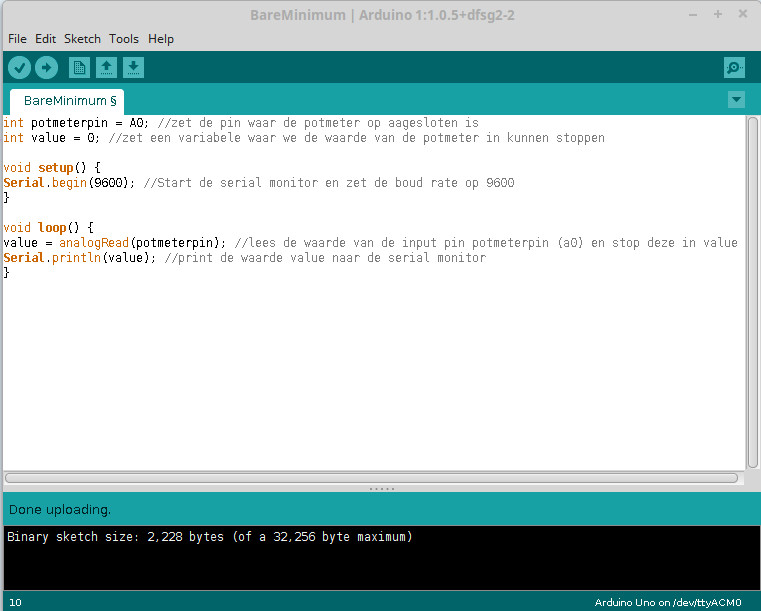

Les3-1:
Typ de volgende code over:
Als de software klaar is met uploaden klik op de serial monitor button.
Als je nu aan de potmeter draait zul je zien dat de waarde in de serial monitor veranderd.

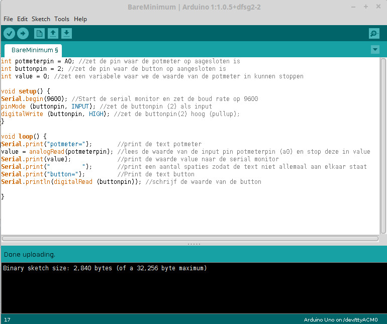

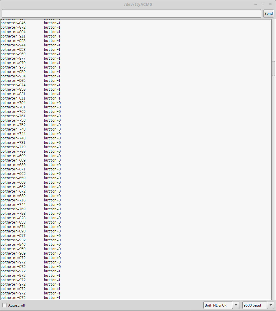

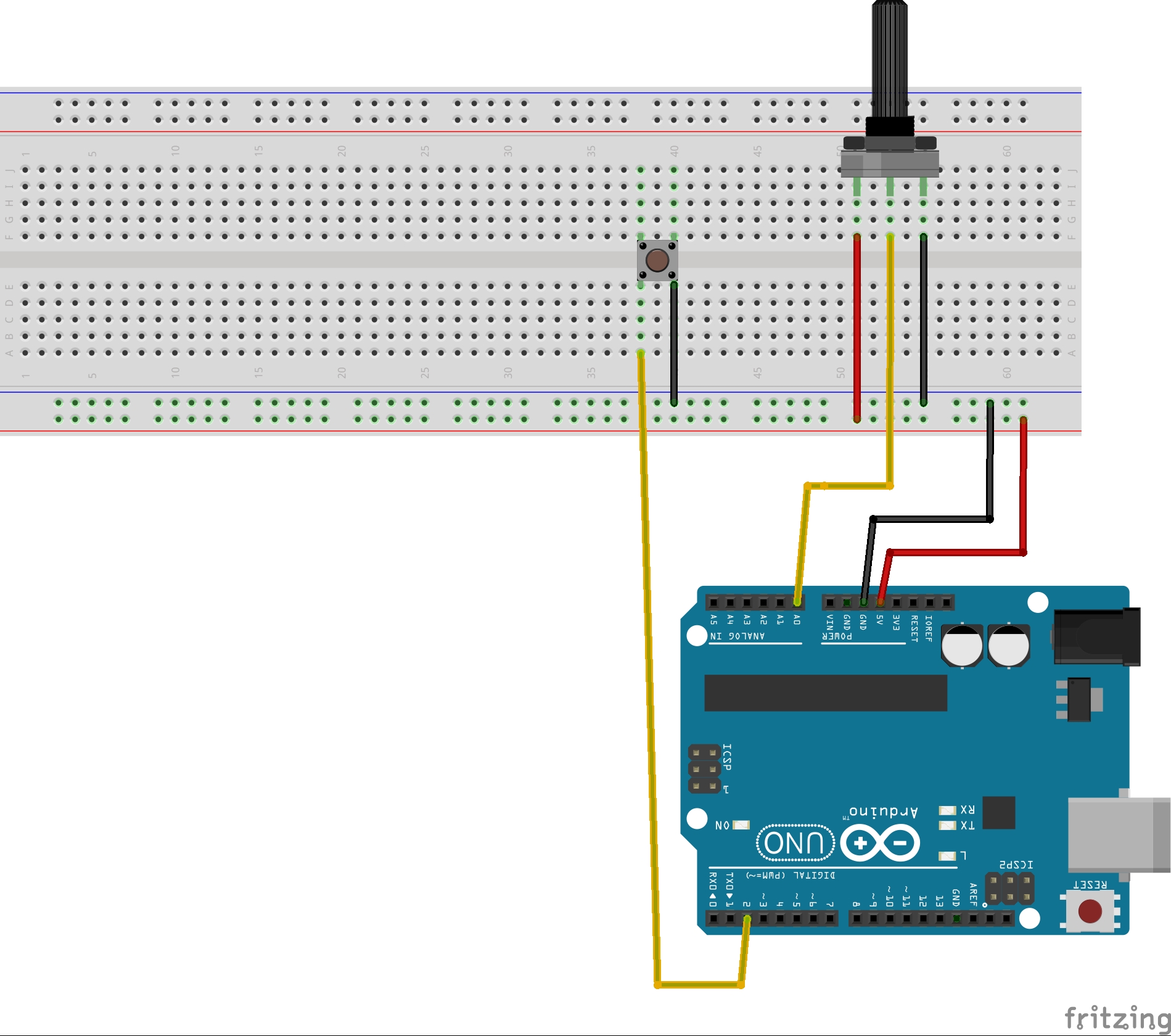

Les3-2:
We hebben nu geleerd hoe om te gaan met de serial monitor, deze les is zeer waardevol als je ooit een probleem hebt met een stukje hardware en je hebt geen idee waar het fout gaat.
Lees alle waardes die binnen komen op het Arduino bordje uit en print ze naar de monitor, je zult direct zien wat er binnen komt en of dat is wat je verwacht had.

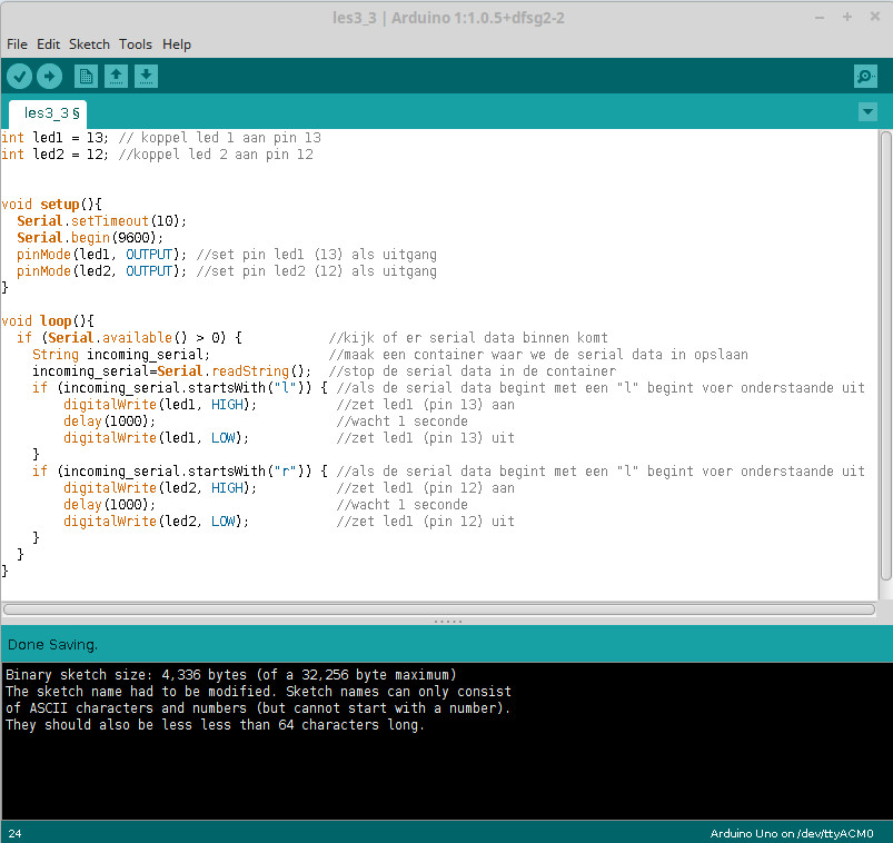

Les3-3:
Je kunt ook waardes schrijven vanuit de serial monitor naar het arduino bord.
Bouw nogmaals de schakeling uit les 2-2:
Als je nu een l typt in de serial monitor gevolgd door enter gaat de linker led 1 seconde branden.
Typ je een r gevolgd door enter dan gaat de rechter led 1 seconde branden.
