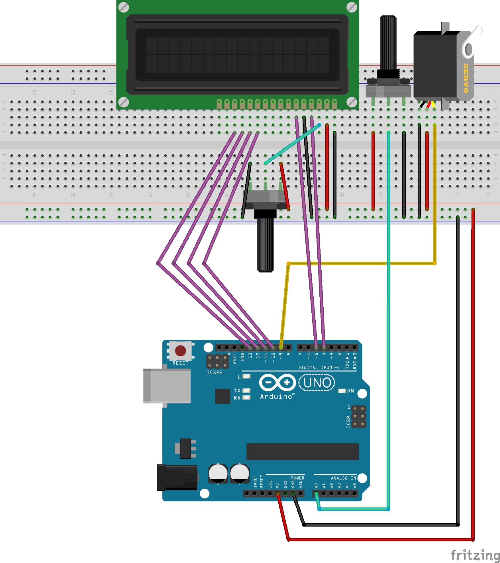

Je kunt bijvoorbeeld de servo combineren met het LCD scherm en de potmeter zodat je op afstand de de servo kunt bedienen en uitlezen:

Waneer je nu aan de potmeter draait zal de servo volgen.
Op het LCD scherm is de waarde van de potmeter en de positie van de servo zichtbaar.
Wat opvalt is dat de uitlezing wat onstabiel wordt, dit komt vooral door de voedingsspanning van de USB poort.
Wanneer we de schakeling aansluiten op een externe voeding zul je zien dat de schakeling stabiel wordt.
