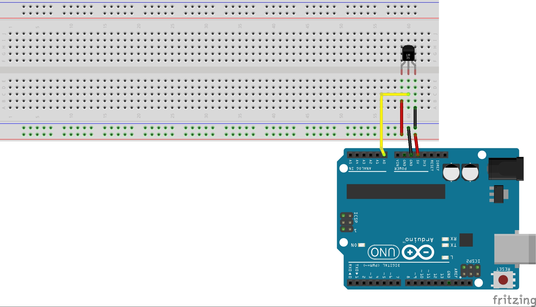

Les13-1:
Zorg er voor dat je alle voedingsspanningen los koppelt (usb niet aangesloten op de pc en geen power adapter aangesloten op de voedingsplug).
sluit de Arduino aan volgens onderstaand schema:
Start het Arduino programma en sluit de USB kabel aan.
Typ de volgende code over of kopieer deze naar de arduino ide:
Code: Select all
float temp;       //container voor de temperatuur
int tempPin = A0; //pin waarop de temperatuur sensor aangesloten is
void setup() {
  Serial.begin(9600); //baudrate serial
void loop() {
  temp = (( analogRead(tempPin) / 1024.0) * 5000) / 10; //formule voor het bepalen van de temperatuur
  Serial.print("TEMPRATURE = "); //print text naar de serial monitor
  Serial.print(temp);            //Print de gemeten temperatuur
  Serial.println(" C");            //print text naar de serial monitor
  delay(1000);
Klik op de upload button en start de serial monitor, maak de sensor warmer met je vingers om verandering te kunnen zien.

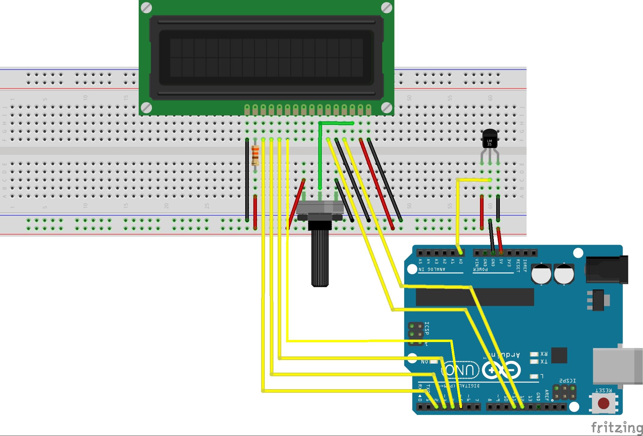

Les13-2:
Code: Select all
#include <LiquidCrystal.h>              //start de bibliotheek voor het lcd scherm
LiquidCrystal lcd(12, 11, 5, 4, 3, 2);  //definieer de pinnen voor het lcd scherm
void setup() {
  lcd.begin(16, 2); //Start de LCD routine en definieer het type scherm
void loop() {
  lcd.print("Temp = "); //print de text Temp =
  lcd.print(temp);      //Print de gemeten temperatuur
  lcd.print(" C");      //print een C voor celcius
  delay(500);           //wacht voor 500 ms
  lcd.clear();          //wis alle text op het lcd scherm
Klik op de upload button, maak de sensor warmer met je vingers om verandering te kunnen zien.

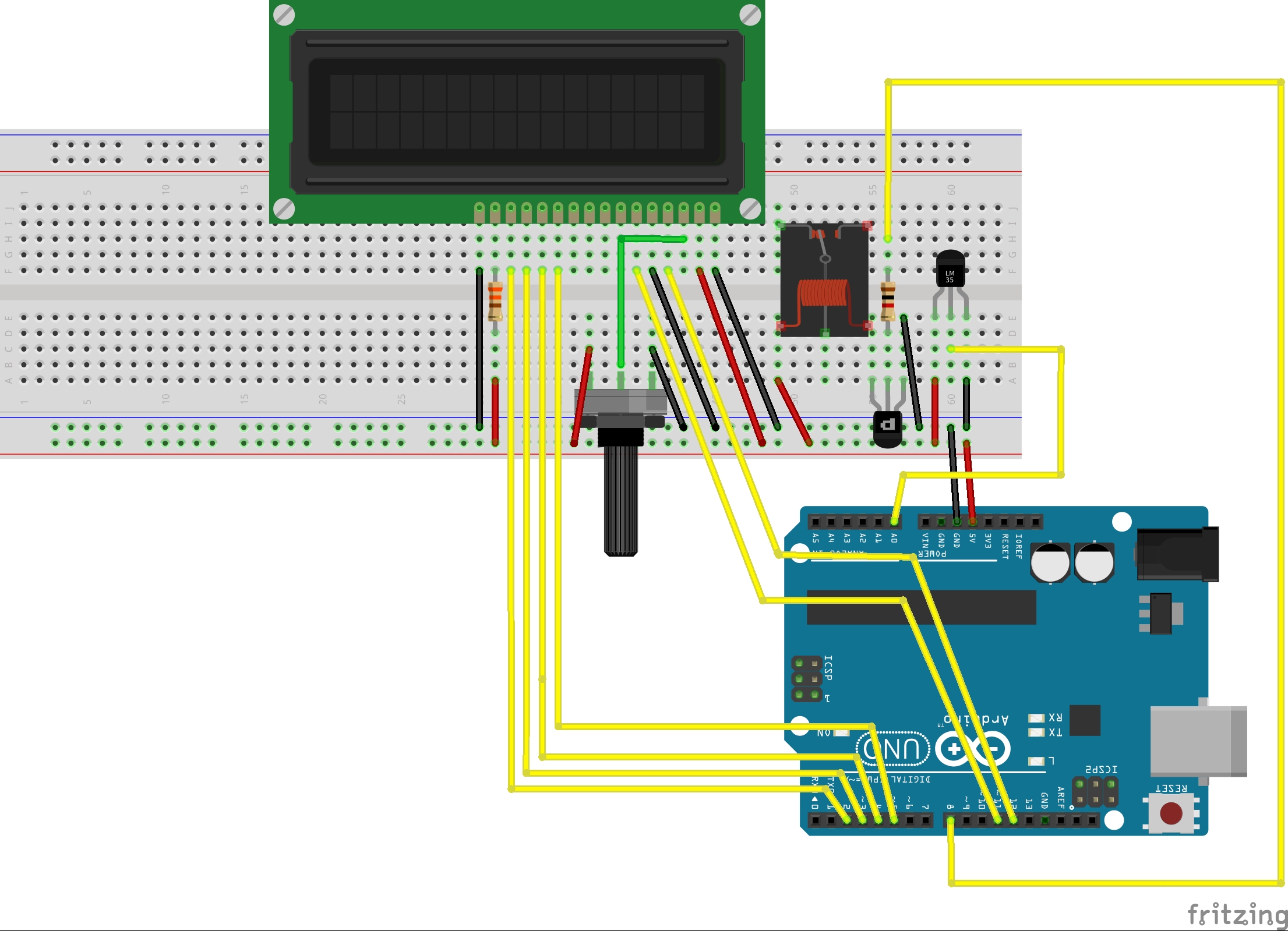

Les13-3:
Met deze gegevens kunnen we een relay schakelen voor regeling van ventilator, verwarming, koeling etc.
Code: Select all
int mintemp = 29; //definieer minimale temperatuur
int maxtemp = 32; //definieer maximale temperatuur
int relaypin= 8;  //definieer de pin voor het relais
void setup() {
  pinMode(relaypin, OUTPUT);  //set de relay pin als output pin
void loop() {
  if (temp < mintemp) digitalWrite(relaypin, LOW);         //als de temperatuur lager is dan de mintemp schakel het relais uit
  if (temp > maxtemp) digitalWrite(relaypin, HIGH);        //als de temperatuur hoger is dan de maxtemp schakel het relais aan
