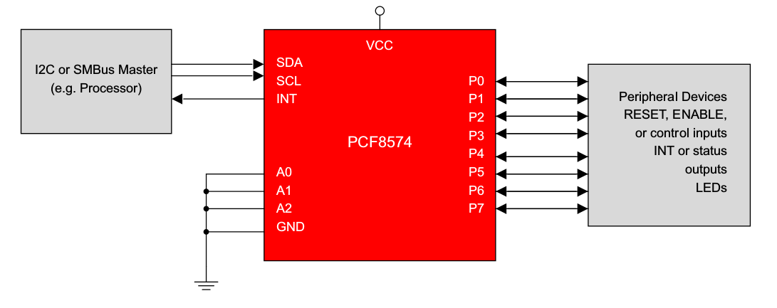

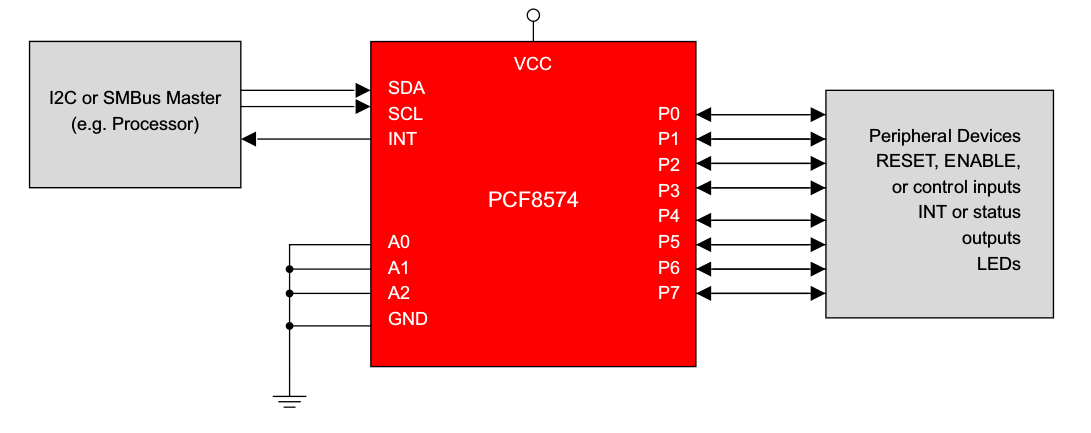

In de datasheet vind je altijd een globaal voorbeeld schema en de pinout van het IC:

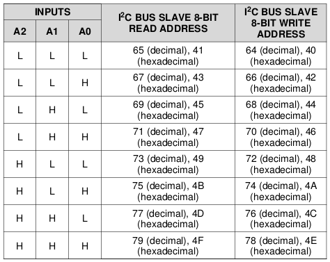

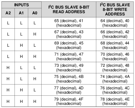

Voor een I2C component hebben we ook een I2C adres nodig.
Meestal kan een component meerdere I2C adressen gebruiken, zo kun je dus meerdere componenten van hetzelfde type op 1 I2C bus gebruiken:
Wij hebben pin A0, A1 en A2 aan GND gelegd, deze zijn dus laag.
Ons I2C adres is dus 64 wat overeen komt met 01000000 (6 nullen) in de tabel.
De Arduino I2C bibliotheek wil alleen het slave adres hebben en dus niet de R/W bit aan het eind hiermee komen we op 0100000 (5 nullen).
Deze waarde komt overeen met 32, het I2C adres in onze code.

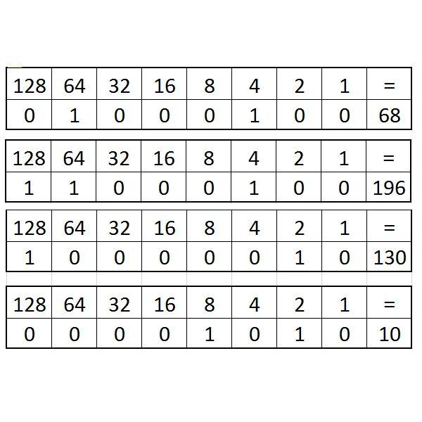

In het 2de blokje met data sturen we de waarde van de leds die we aan willen hebben.
Ook dit gaat weer binair (in enen en nullen).
We sturen het decimale getal voor 8 bits, voor wie niet binair kan rekenen hieronder een aantal voorbeelden:

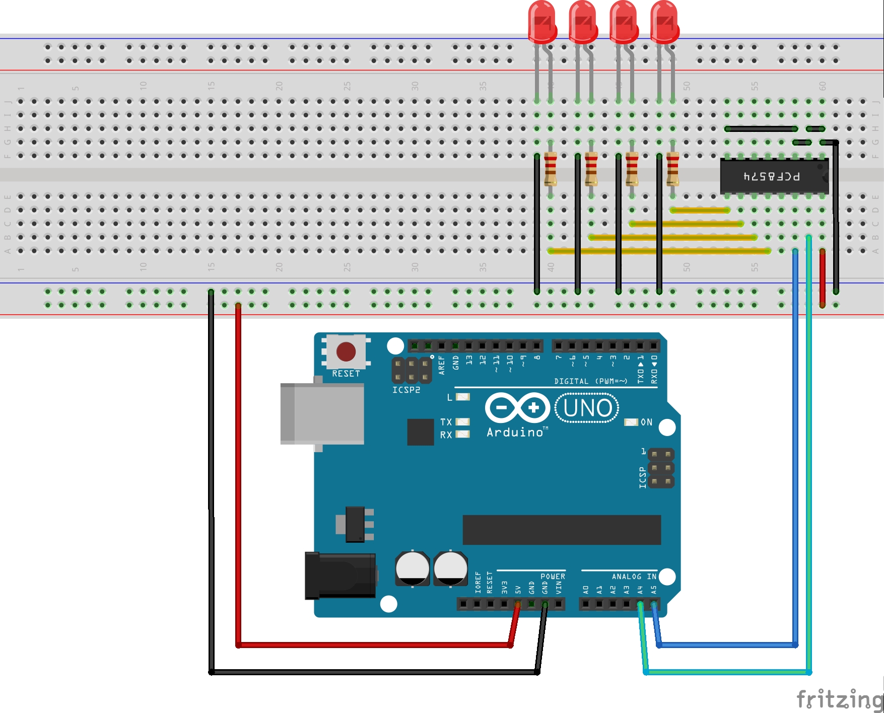

Elk ledje kan 1 van de 8 poortjes zijn, wij hebben onze leds aangesloten op de poorten 16,32,64 en 128.
om al onze leds aan te sturen moeten we dus 11110000 sturen wat overeen komt met 240.
