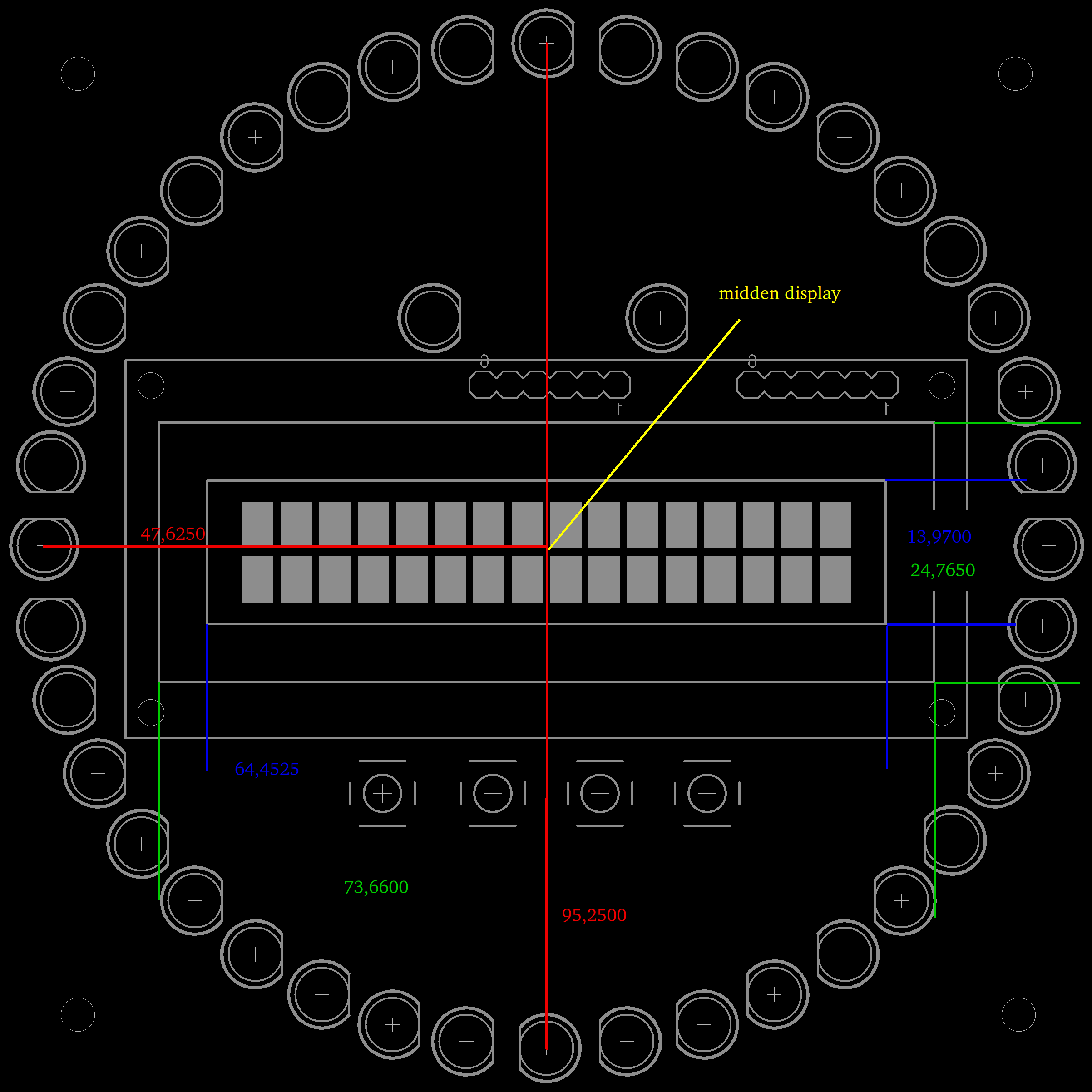

Je mag mij ook opschrijven voor 2 stuks.
De maten van de print zijn:
99,6950x99,6950 mm
led cirkel:
radius cirkel: 47,6250 mm
diameter:95,2500 mm
afmeting display:
binnenwerk:64,4525x13,9700 mm
buitenwerk:73,6600x24,7650 mm
midden van het display tot linker en rechter rand print:
49.8475 mm
midden van het display tot bovenkant print:
50,1650 mm
midden van het display tot onderkant print:
49,5300 mm
Ik heb met kleurtjes aangeven op de tekening welke maten ik gemeten heb:

Hey, tnx!
Zal ik voor de zekerheid doorsturen naar Westerhof. Hoewel deze zei voldoende te hebben aan de file voor de cmc-machine.
afmetingen gehele plaat:
Mijn voorstel zou zijn om het frontje gecentreerd op een 200x200mm plaat te doen. Dus 50mm aan elke zijde over houden.
Daarmee kan ieder het uitzagen op de maten zoals hij belieft.
concrete vraag: is dit OK voor iedereen?
