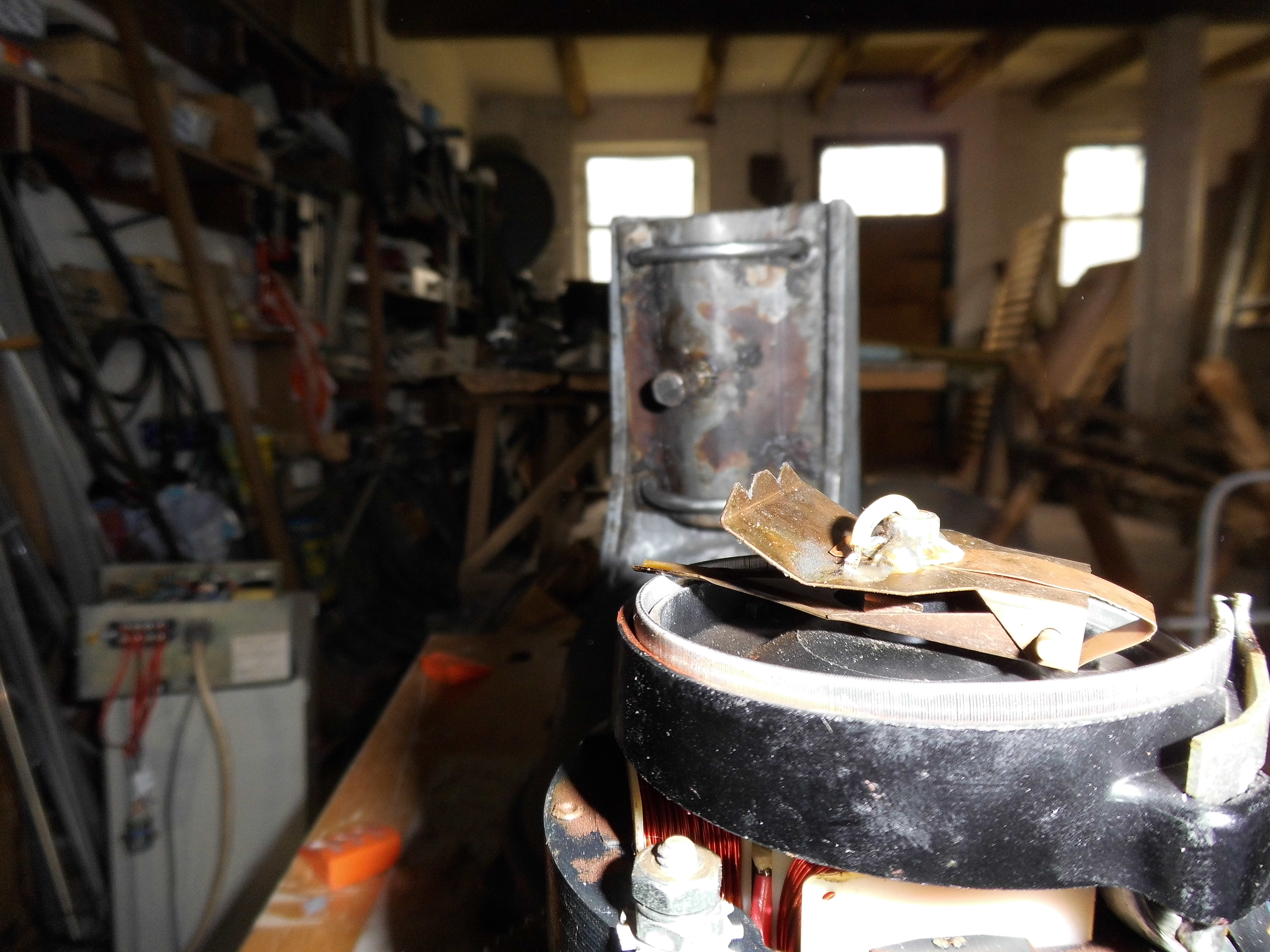

Aanvankelijk dacht ik de potmeter loper te kunnen loskoppelen van massa, door de fase condensator voor motor boven in de rotor te plaatsen zouden er 2 draden naar de stuurkast vrij komen. Na de rotor te hebben geopend kwam ik tot de conclusie dat dit helaas niet mogelijk is.
De loper van de potmeter zit namelijk met een koperen strip gekoppeld met de bovenkant van de behuizing, wat gelijk staat met aan met massa koppelen.

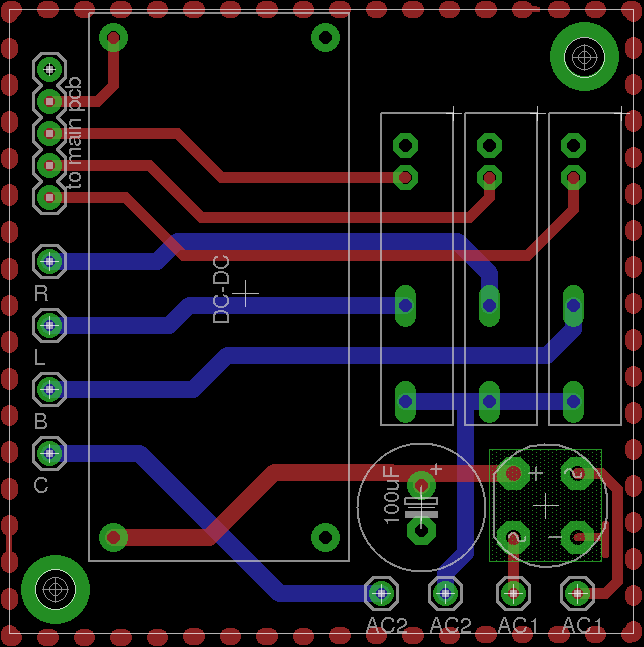

Op print V2 is de AC spanning voor de besturing apart naar buiten gebracht:
Afbeelding
Ik heb de ham 4 rotor van Jan hier thuis gehad buiten deze wijziging on heb ik ook een low pass filter in de potmeter lijn gezet om te voorkomen dat er teveel storing op de rotor klok binnen komt:
Afbeelding
(12.88 KiB) Nog niet gedownload
(23.42 KiB) Nog niet gedownload
