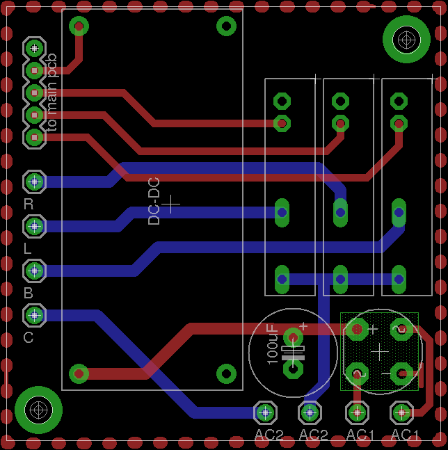

Op print V2 is de AC spanning voor de besturing apart naar buiten gebracht:
![Image](http://forum.pe1br.nl/download/file.php?mode=view&id=47&sid=273ffaf122533ca9cf265dddd2f0fd9f)
Ik heb de ham 4 rotor van Jan hier thuis gehad buiten deze wijziging on heb ik ook een low pass filter in de potmeter lijn gezet om te voorkomen dat er teveel storing op de rotor klok binnen komt:
![Image](http://forum.pe1br.nl/download/file.php?id=48)
