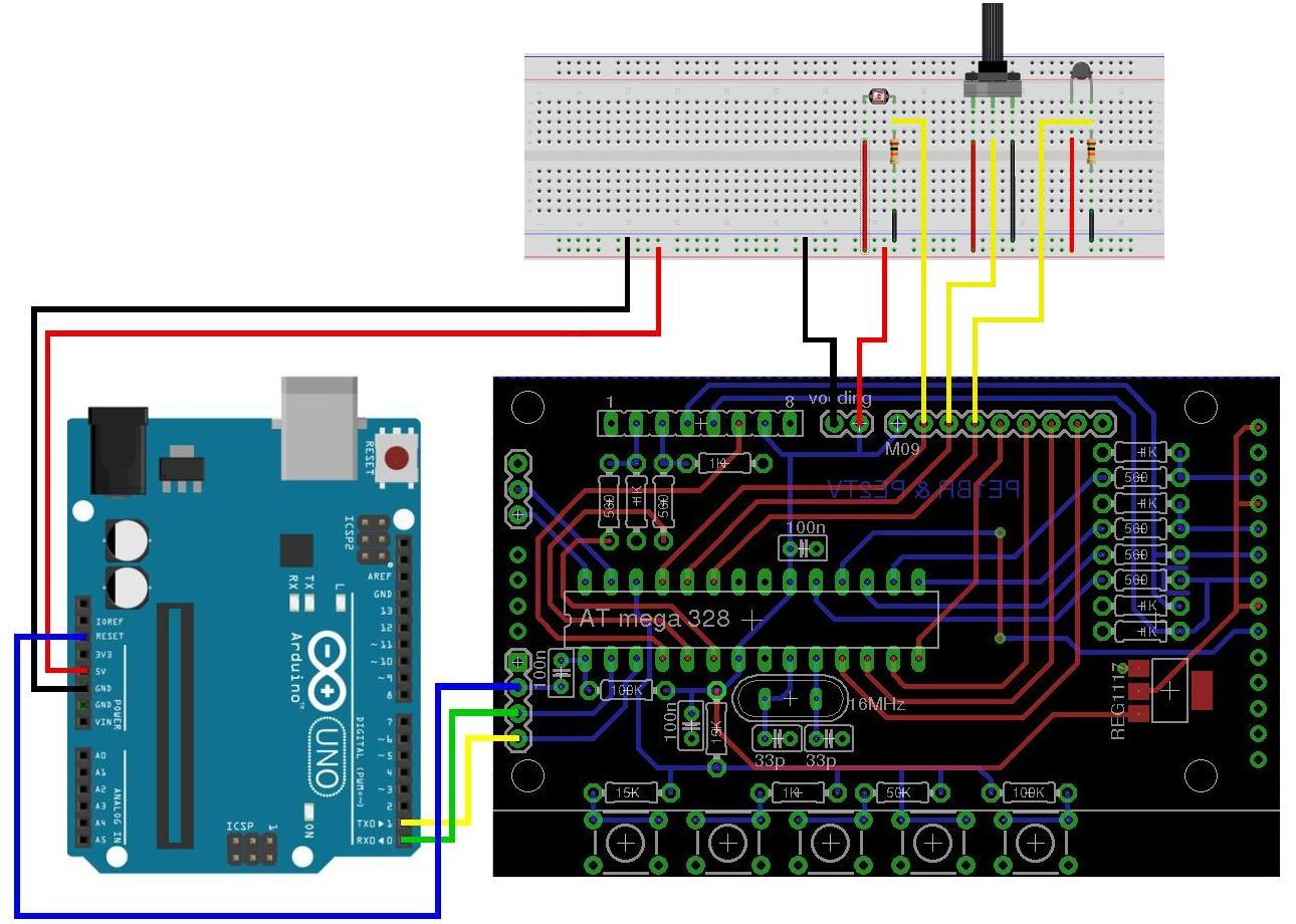

Beweeg je hand over de LCD, draai aan de potmeter en verwarm de temperatuur sensor.
