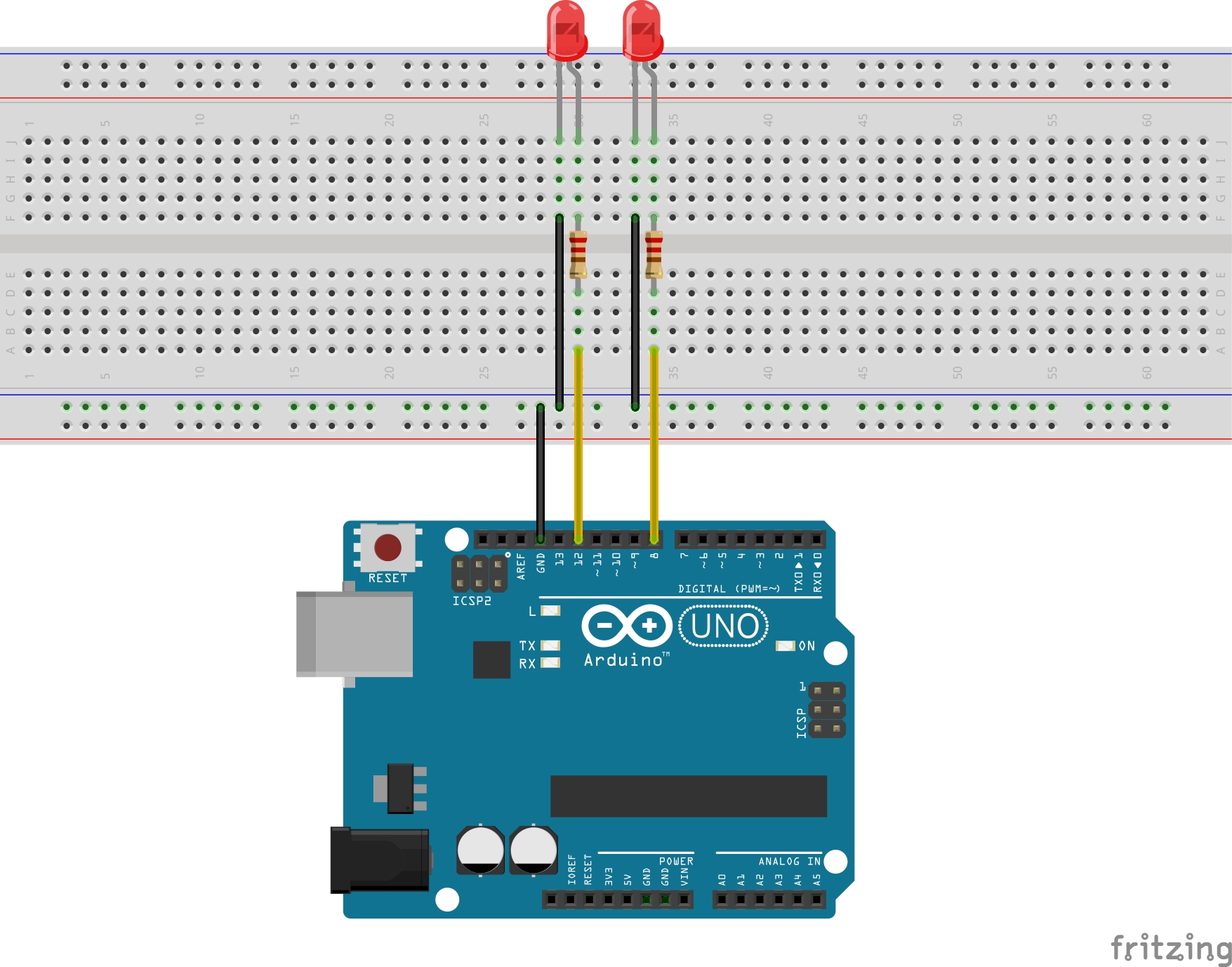

Stel je voor dat je 1 led wilt laten knipperen met een tussenpauze van 100ms en de andere met een tussenpauze van een seconde.
Wanneer je een delay gebruikt zal de arduino elke keer een seconde staan wachten en krijg je de 2de led nooit op een snelheid van 100ms.

Les11-1:

We zien nu de leds beide knipperen op verschillende snelheden.
