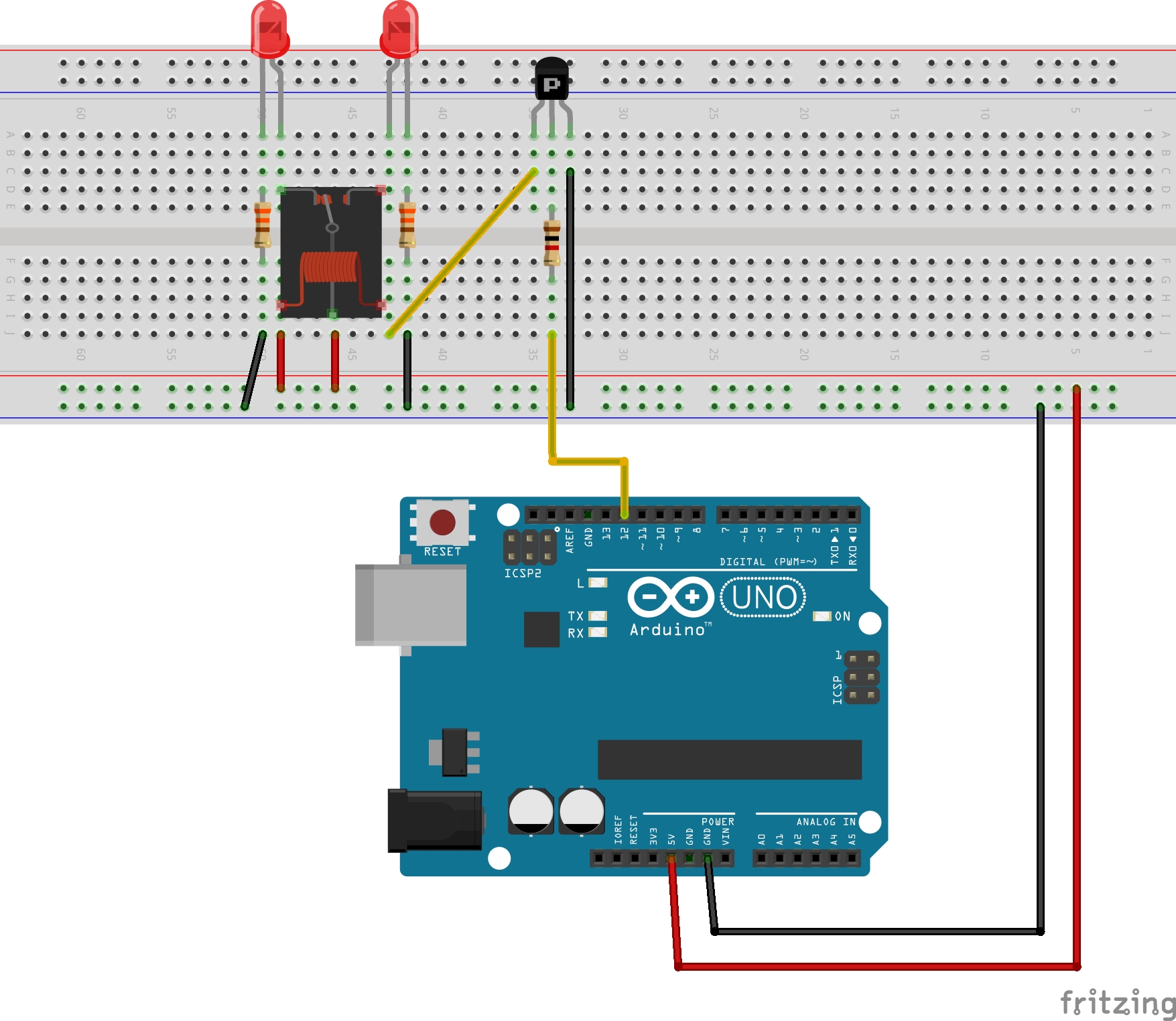

Les5-1:
De gebruikte transistor is de NPN uitvoering (in ons setje een S8050).
Code: Selecteer alles
int relais1 = 12; // koppel relais 1 aan pin 12
  pinMode(relais1, OUTPUT); //set pin1 (12) als uitgang
  digitalWrite(relais1, HIGH); //set de uitganspin van relais1 (12) hoog
  delay(1000);              //wacht 1 seconde (1000 ms)
  digitalWrite(relais1, LOW);  //set de uitganspin van relais1 (12) laag
Als je deze opdracht goed uitgevoerd hebt gaan de leds om en om knipperen en hoor je het relais klikken.

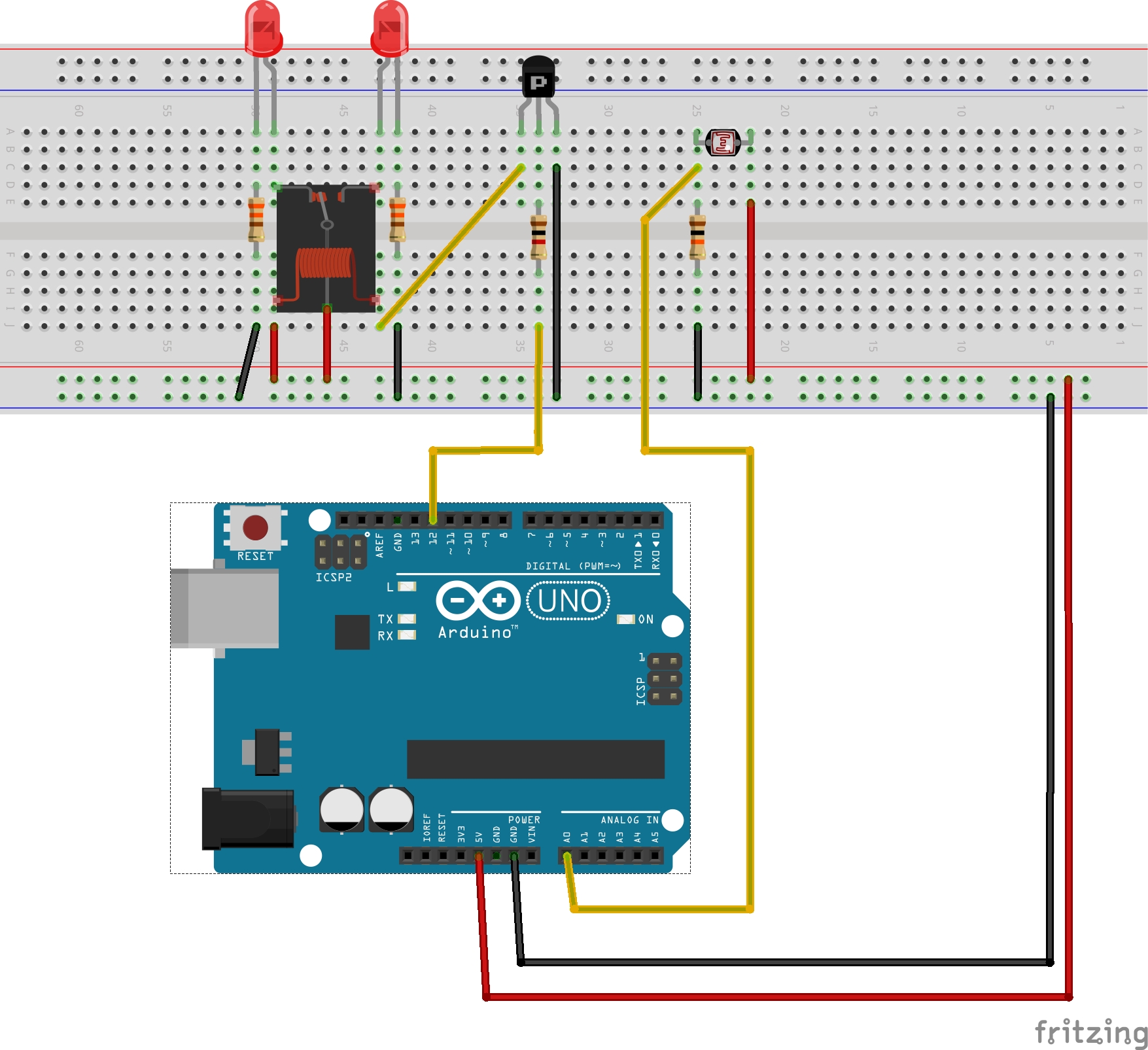

Les5-2:
int ldr1 = A0; // koppel ldr 1 aan pin A0
  pinMode(relais1, OUTPUT); //set relais1 (pin 12) als uitgang
  int value = analogRead(ldr1);                 //lees de waarde van LDR1
  if (value < 300) digitalWrite(relais1, HIGH); //Als de waarde van LDR1 lager is dan 300 set de uitganspin van relais1 (12) hoog
  if (value > 400) digitalWrite(relais1, LOW);  //Als de waarde van LDR1 hoger is dan 400 set de uitganspin van relais1 (12) laag
Als je deze opdracht goed uitgevoerd hebt gaat het relais schakelen als je je hand over de LDR beweegt.
We hebben hiermee een schemer-schakeling gebouw om bijvoorbeeld je tuinverlichting te schakelen.
