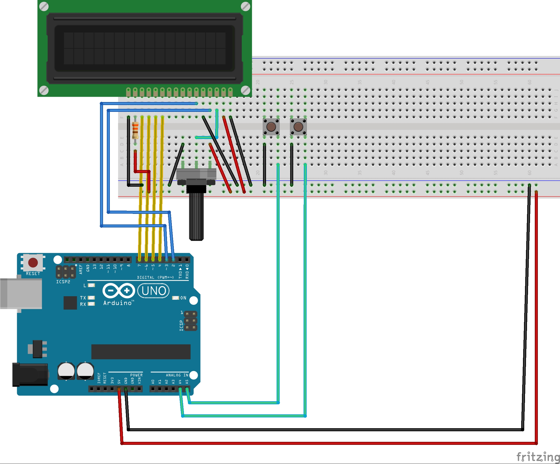

les4-3:
voeg 2 drukknoppen toe aan het schema:
Code: Selecteer alles
#include <LiquidCrystal.h>           //laad de bibliotheek voor het lcd scherm
LiquidCrystal lcd(2, 3, 4, 5, 6, 7); //aansluit pinnen voor het lcd scherm
int button1 = A4;                                                 //aansluitpin eerste button
int button2 = A5;                                                 //aansluitpin 2de button

void setup() {                     //deze functie wordt 1 keer uitgevoerd bij het opstarten
  lcd.begin(16, 2);                //vertel de arduino welk type scherm we gebruiken
  pinMode (button1, INPUT);        //set de buttonpin als ingang
  digitalWrite (button1, HIGH);    //set de buttonpin hoog zodat we deze laag kunnen trekken naar GND
  pinMode (button2, INPUT);        //set de buttonpin als ingang
  digitalWrite (button2, HIGH);    //set de buttonpin hoog zodat we deze laag kunnen trekken naar GND
void loop() {                      //deze functie wordt continu doorlopen na het opstarten
  readbuttons();                   //start de functie readbuttons
  menu();                          //start de functie menu
In dit programma hebben we een hele set aan extra functies toegevoegd.
Ik zal deze tijdens de workshop 1 voor 1 doorlopen en uitleggen.
