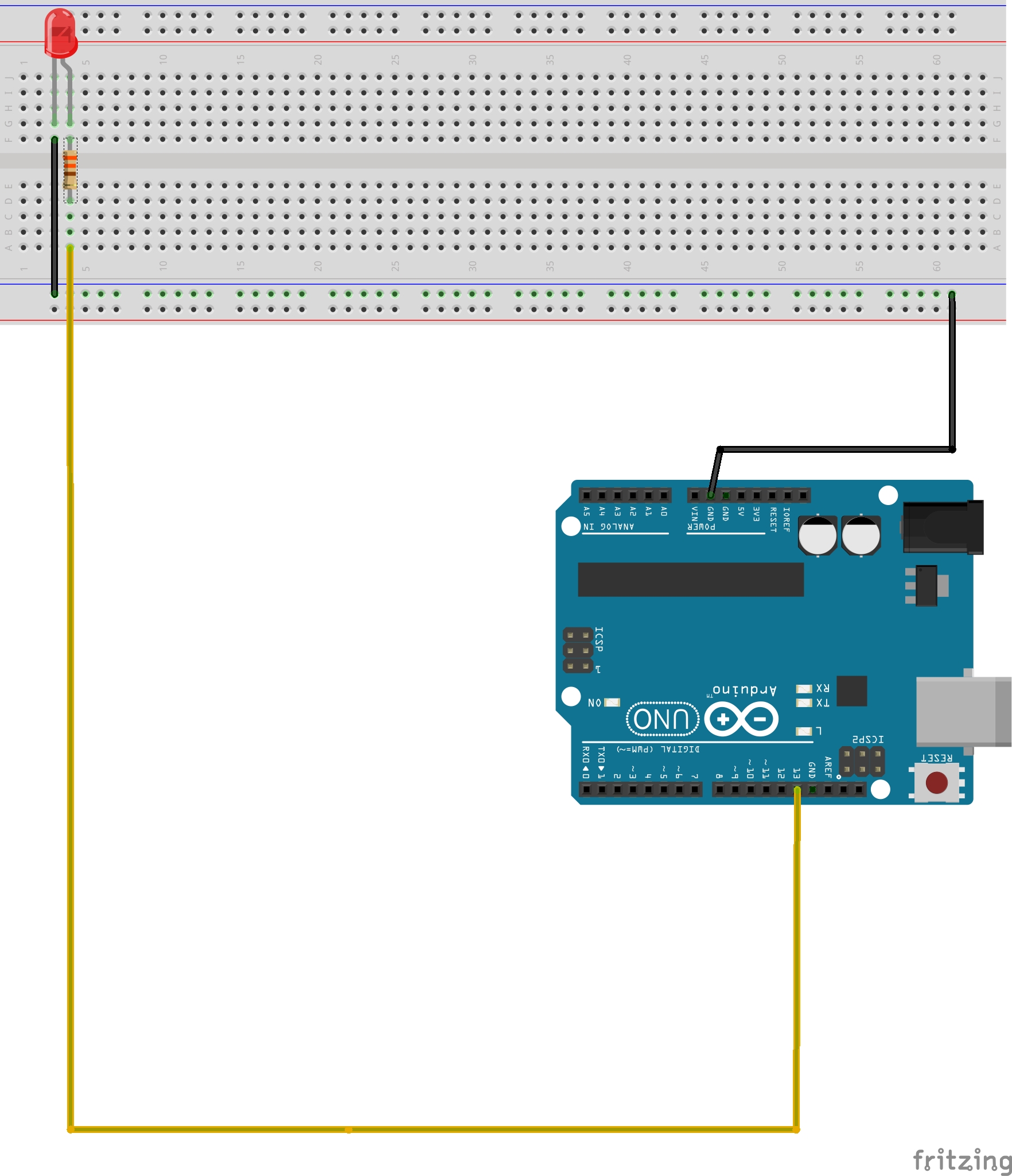

We gaan beginnen met het aansluiten van een led op ons Arduino bord.

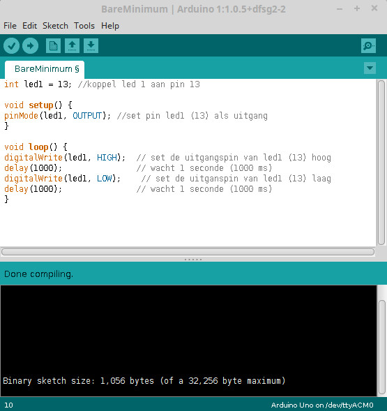

Les2-1:
Om de led te laten knipperen moet er software geladen worden naar de Arduino.
Typ de volgende code over:
Als je deze opdracht goed uitgevoerd hebt gaat de led knipperen met een tussenpauze van 1 seconde.

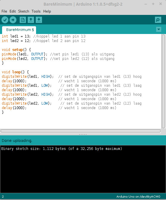

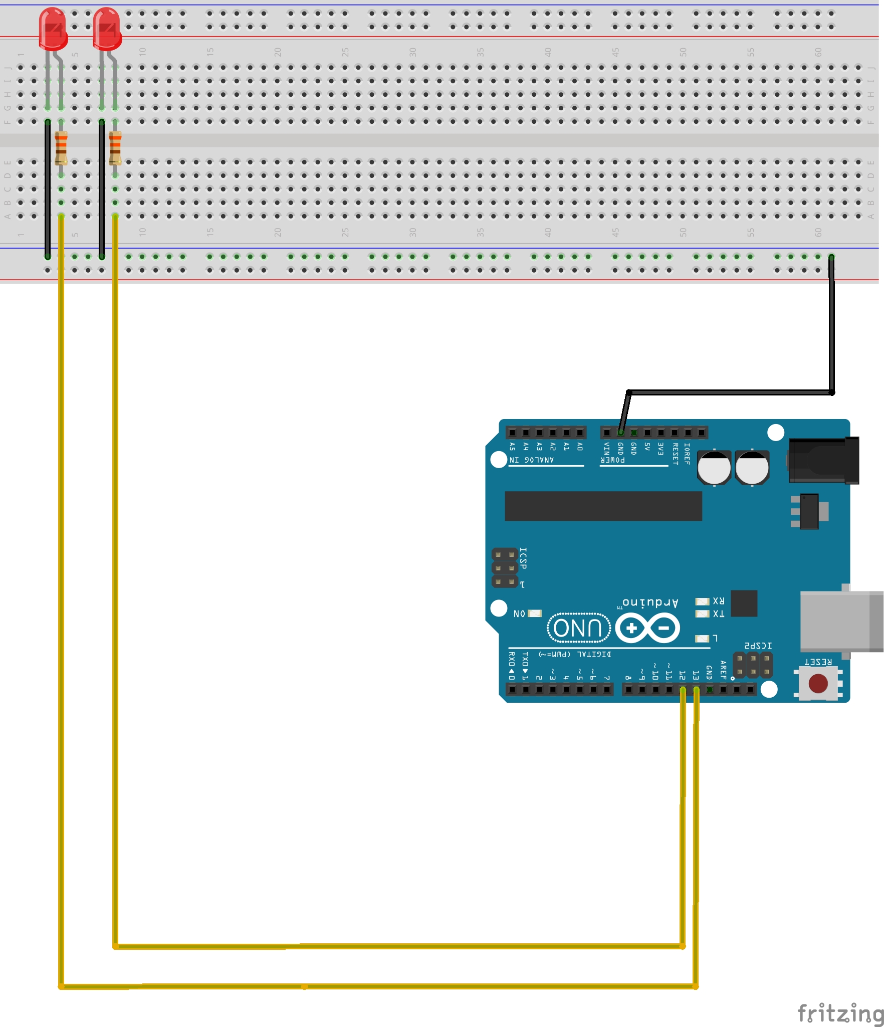

Les2-2:
We gaan nu de schakeling uitbreiden met een 2de led:
Sluit de arduino weer aan en klik op de upload button.
Als je deze opdracht goed uitgevoerd hebt Gaan de leds om en om knipperen met een tussenpauze van 1 sec.

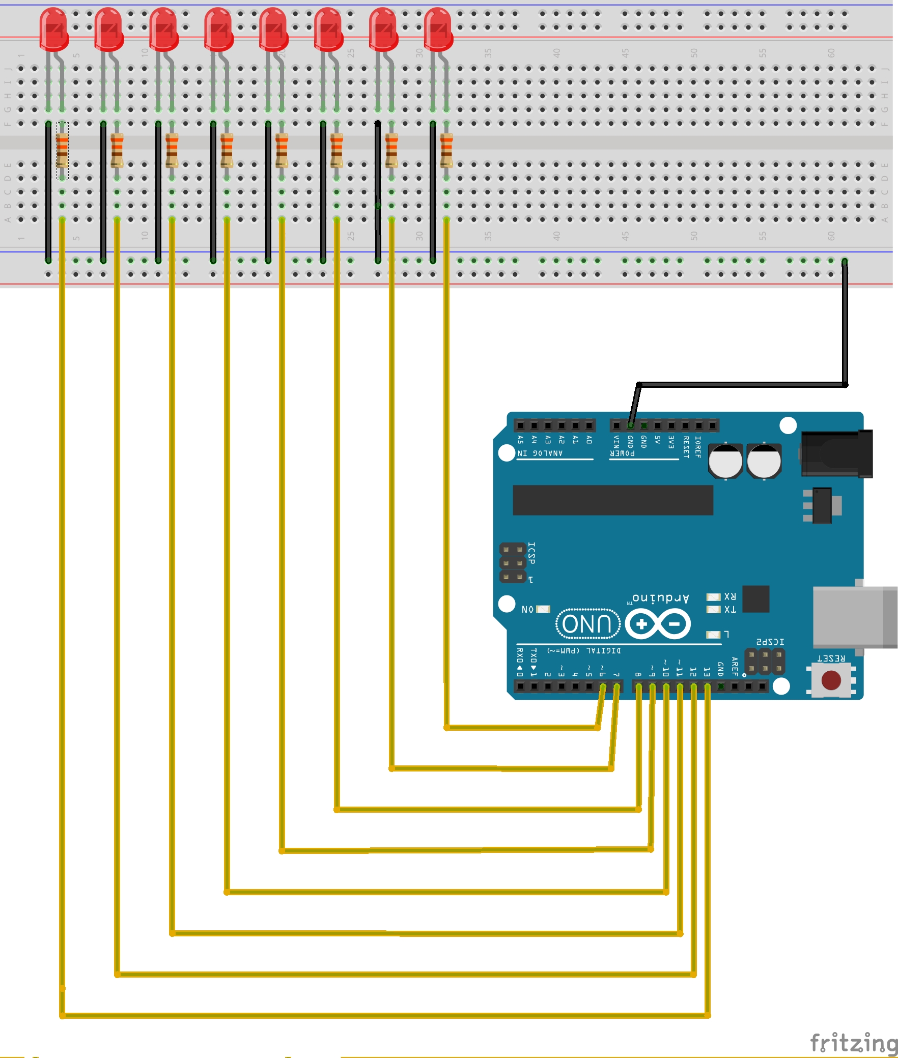

Les2-3:
Probeer zelf het schema en het programma uit te breiden tot 8 leds.
De leds moeten 1 voor 1 aan gaan met een tussenpauze van 1 seconde.
Vergeet niet je programma op te slaan met de save button.
Hierna kun je nog wat spelen met de delay tijd, probeer eens een Larson scanner (Night Rider) effect na te bouwen:
