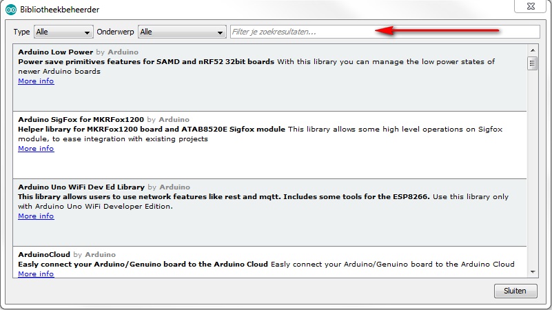

Ga in het menu naar schets >> bibliotheek gebruiken >> bibliotheken beheren.
Er opent een scherm waar we bibliotheken kunnen toevoegen en updaten.

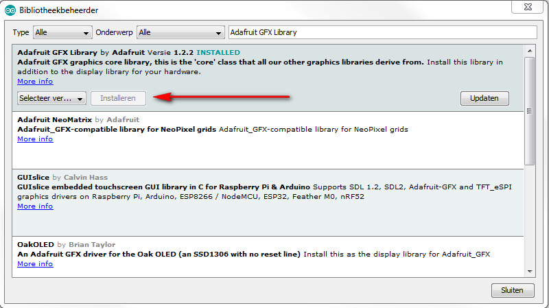

Vul in de zoekbalk de naam van de bibliotheek in, in dit geval beginnen we met Adafruit GFX Library.
klik de bibliotheek aan en klik op installeren.
Doe hetzelfde voor de bibliotheek met de naam mcufriend.
