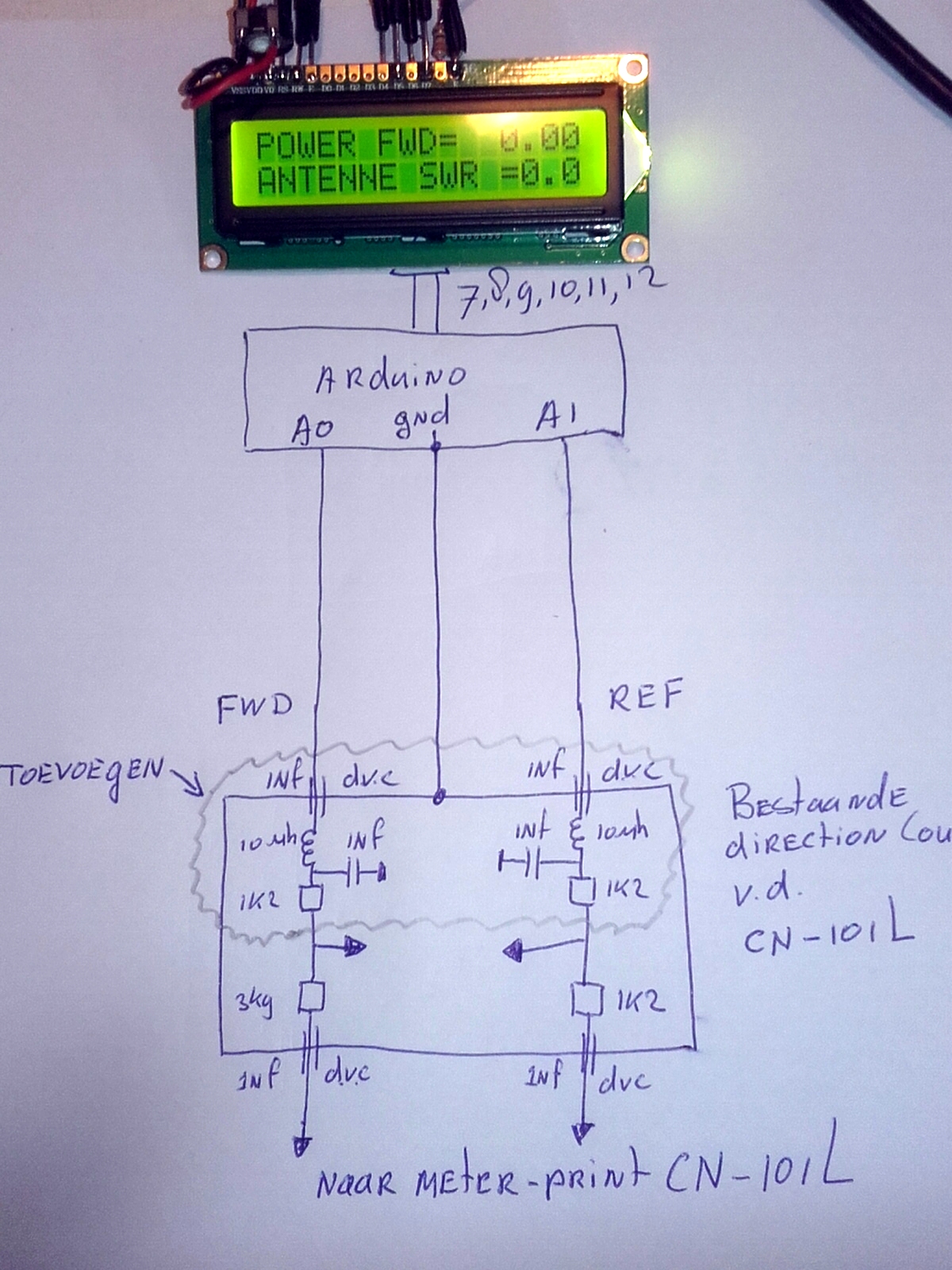

Ik heb een Arduino op Daiwa cn-101L aangepast om tot 50 mhz digitaal te kunnen uitlezen.
2 meter moet nog,i.v.m. een andere Correctie factor komt dit een ander keer,
En het schema.
Code: Selecteer alles
  Lees analoge waarde op Pin 0 en Pin 1 en zet deze om naar Voltage en daarna naar Watt.
  Let op maximale ingangspanning is 5Volt!!!!!!!
  En zet dit om met correctie-factor c naar Power.

Afbeelding

Re: SWR METER DIGITAAL MAKEN
Berichtdoor pe1br » za dec 16, 2017 10:39 am
Hoi Geert,
Ik heb de correctie factoren in arrays gezet zodat je ze sneller aan kunt passen aan de meetkop die je gebruikt.
Ik vraag me alleen af of ik het hier voor jou makkelijk mee maak ?

Berichtdoor Pe1iwt » za dec 16, 2017 2:09 pm
ZOALS DAT GAAT DIT IS VERSIE 1.6
MARCO IK ZAL JOUW ARAY VERSIE OOK TESTEN.
[code]
  En zet dit om met corectie-factor c naar Power.
  De uitlezing is iets onrustig....maar daarvoor is het ook mijn 1e Arduino expiriment.
  Verbeteringen/sugesties zie ik graag tegemoed.
  73 Geert PE1IWT

Pe1iwt
Berichten: 6
Geregistreerd: za jun 17, 2017 10:37 pm
Berichtdoor Pe1iwt » ma dec 18, 2017 9:39 pm
Programma voor arnold
[code]
  73 Geert PE1IWT

Berichtdoor Pe1iwt » zo feb 25, 2018 12:38 am
ZOALS DAT GAAT DIT IS VERSIE 1.8
  De uitlezing is iets onrustig....maar daarvoor is het ook mijn 1e Arduino experiment.
  73 Geert PE1IWT

if (ref_voltage > 0.41){d=4.6;}  //correctie bij 9 watt ok
if (ref_voltage > 0.48){d=4.6;}   //correctie bij 10 watt ok
if (ref_voltage > 0.68){d=3.4;}   //correctie bij 20 watt ok
if (ref_voltage > 1.20){d=3.0;}   //correctie bij 50 watt
   // ============================== swr berekenen =============================================================
if (ref_voltage <= 0.04){ref_power=0.00001;}   // VOORKOM DAT DE WORTEL UIT NUL BEREKEND MOET WORDEN.
    SWR=(sqrt(fwd_power)+sqrt(ref_power))/(sqrt(fwd_power)-sqrt(ref_power))     ;   // 100w fwd 20 w ref = 2.62
                                                                                    // 25 w fwd 5 w ref  = 2.62
   }                                                                                //  5 w fwd 1 w ref  = 2.62
if (SWR > 4.3){SWR=4.5;}               //SWR boven de 4.3 is niet nodig.
if (fwd_voltage < 0.2){SWR=0.0;}       // DISPLAY NULLEN
if (fwd_voltage < 0.1){fwd_power=0.0;}
//================================== ZET DE GEGEVENS NAAR HET DISPLAY ==================================
   lcd.setCursor(0, 0);
   lcd.print("PWR=");
   lcd.print(fwd_power);                //POWER FWD op display
   lcd.print(" WATT     ");              //lcd.setCursor(8, 0);  // TEST REGEL
   lcd.setCursor(0, 1);
   lcd.print("SWR=");
   lcd.print(SWR);                      //SWR op display
   //lcd.setCursor(9, 1);                  // TEST REGEL
   //lcd.print("X=");                      //LAAT ACHTER DE X DE GEWENSTE TEST VAIABELE ZIEN
   //lcd.print(ref_voltage);               // TEST GETAL OP DISPLAY
   delay(300);
//==================================== GEGEVENS DIE NAAR HET DISPLAY GESTUURD KUNNEN WORDEN ===============
    //lcd.print(fwd_power);            // fwd power naar display
    //lcd.print(fwd_voltage);          // ingangs spanning op display ,eerst spanning meten en tabel maken
    //lcd.print(ref_voltage);          // ingangs spanning op display
    //lcd.print(ref_power);            // ref power naar display
    //lcd.print(SWR);                      //SWR op display
    //lcd.print(c);                        //corectie factor fwd
    //lcd.print(d);                        //corectie factor ref
}//EIND
